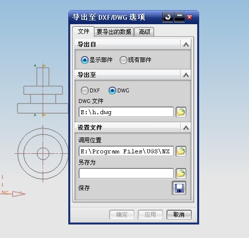

[讨论] UG5.0导出AUTOCAD问题
发表于 2007-11-7 09:04:56 | 显示全部楼层 |阅读模式 来自: 中国江苏镇江
这是什么回事,应用按钮一直是灰的
发表于 2007-11-7 10:28:09 | 显示全部楼层 来自: 中国河北沧州
导出自显示部件是要选择要导出的对象的,你没有选呀!
1 F7 r6 G% w! k0 N& ]: L" c7 W- \你最好用导出----2D转换功能,那里有导出图纸页!
