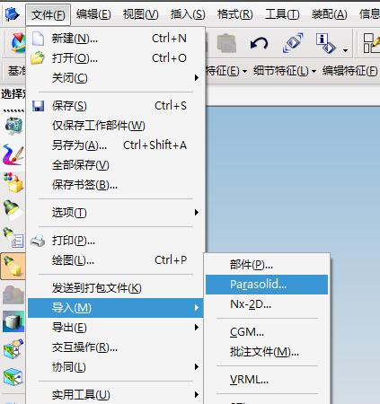

发表于 2007-11-7 10:18:19 | 显示全部楼层 来自: 中国浙江温州
看图就明白了
 楼主| 发表于 2007-11-7 11:01:03 | 显示全部楼层 来自: 中国山东烟台
厉害!
8 Y5 R, p1 q, A2 o" }$ a可是我能不能编辑特征呢,打开后是个整体啊
发表于 2007-11-7 11:59:26 | 显示全部楼层 来自: 中国山西长治
导入后,特征是不能进行编辑的,因为其转换后参数全部丢失了。
