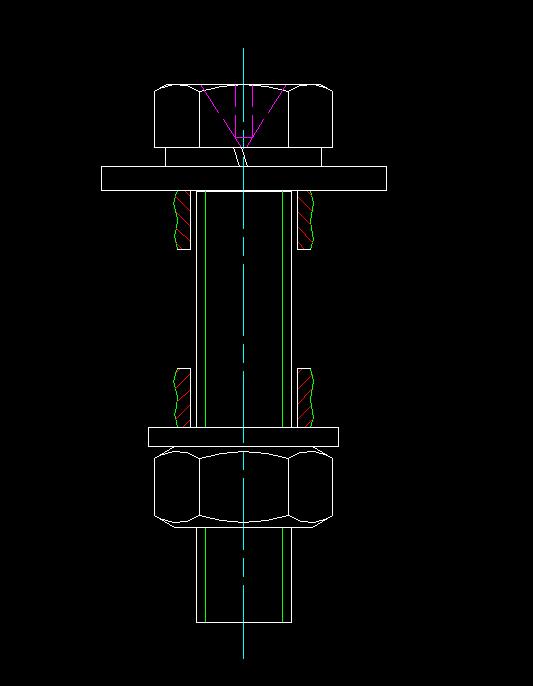

1个长棒子类的零件,用上下两个板,靠螺栓连接紧固,这个螺栓在CAD图上该怎么画法啊?

螺栓直接从零件库中调取就可以了
发表于 2007-11-7 11:31:46 | 显示全部楼层 来自: 中国江苏无锡
不太明白你的意思,不知道你啊能上个图片。给你个一般我夹圆形棒料,两头固定是用的螺栓样式
blackbird + 3 应助
发表于 2007-11-7 11:35:10 | 显示全部楼层 来自: 中国江苏无锡
中间有腾空部分,两面断面是夹棒料的夹具材料,然后就用螺栓连接。不够看你要求的,如果要防松要求高,建议两头都加弹垫,如安装不方便,可以考虑弹垫用止动行的,一面加紧就能上紧

发表于 2007-11-7 22:53:05 | 显示全部楼层 来自: 中国上海
题外话  你的螺栓没有倒角啊 没倒角不好安装啊
发表于 2007-11-7 23:53:00 | 显示全部楼层 来自: 中国北京
原帖由 fhxyzjk 于 2007-11-7 22:53 发表 http://www.3dportal.cn/discuz/images/common/back.gif
7 n! H9 ?4 n/ s1 @' q+ _! {) I题外话  你的螺栓没有倒角啊 没倒角不好安装啊
8 ^$ x1 \+ c1 t# t" p3 E# h, O2 T" i0 J
好像机械制图标准里面并没有要求画出倒角吧?你这样会误导新人的。
