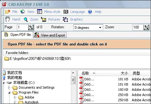

发表于 2007-11-7 15:51:20 | 显示全部楼层 来自: 中国吉林吉林市
格式总是转来转去的,没办法。看在国外图纸的份上,提供一个工具是转换成dxf格式的,转换成DWG格式的工具我没有,转换效果都差不多,对付着用吧。
* ~/ v% r8 R  s+ {" T1 o% J
7 r3 G) v4 J! |9 B! V[ 本帖最后由 ★新手★ 于 2007-11-7 20:19 编辑 ]
PDF转DXF.v2.0.rar
1.66 MB, 下载次数: 106
★新手★ + 5 应助

 楼主| 发表于 2007-11-10 13:38:16 | 显示全部楼层 来自: 中国山东莱芜
谢谢大家,谢谢5楼的,已经试过,可以用. good
