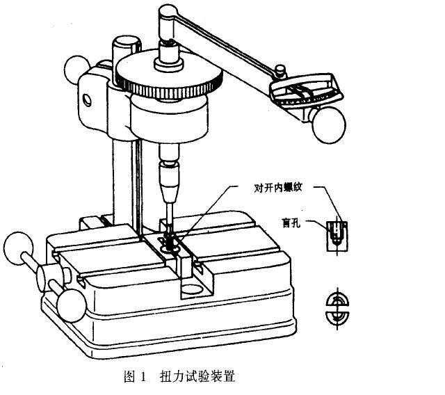

做螺栓,螺钉的扭矩测试。

中华机械网上有,样子跟你这个差不多,叫全自动扭力试验机。4 r1 d# U* X/ _" c# _; y* ?+ v

Nititoyo螺丝最大扭力试验机

我如果让你去淘宝那里淘一下~你会不会觉得我很幽默?
发表于 2007-11-29 19:10:57 | 显示全部楼层 来自: 中国浙江宁波
回复 1# 的帖子
像这种简单的设备还需要买马?如果你急用,我给你介绍一个简单的方法自制一台便可,其方法是找一台旧的台钻底座,再配上一台扭力扳手照你提供的图片装配便可使用。
hero2006 + 3 技术讨论
 楼主| 发表于 2007-12-1 12:31:53 | 显示全部楼层 来自: 中国广东深圳
楼上的老兄,我们也这样想,买个二手的或者报废的钻床,但是螺栓、螺钉有多种型号,需要做多种夹具,还好现在有时间,可以慢慢来。那个有卖这个设备的卖主似乎并不乐意卖,现在只好考虑自制了。
发表于 2007-12-4 08:51:09 | 显示全部楼层 来自: 中国浙江宁波
虽说你的产品花样多,但最终只有两大类:一为螺栓,二为螺钉。其中螺栓分内六角和外六角,而螺钉通常只有十字和椅子。你可以考虑做一个万能夹具,只换一下套筒或螺丝刀就可以了。各类套筒和螺丝刀随处可买,至于万能夹具可以用钻夹头改制吗。
