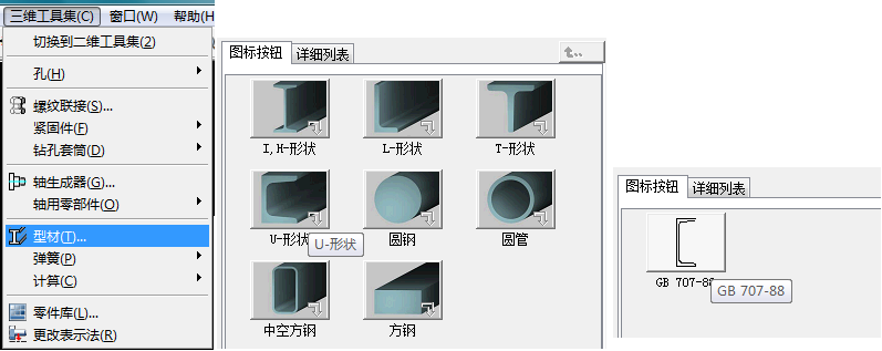

三维工具集----型材----U形状----GB707-88
9 |& O) o$ p+ G2 e+ M! S
