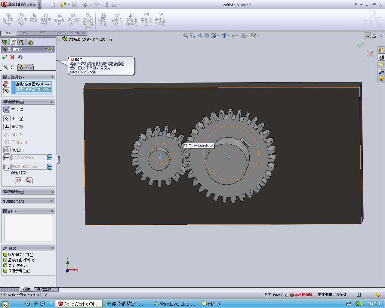

小弟不才,诚心请教各位老师,2个齿轮模拟转动如何制作,关键就是配合,希望可以弄个视频的录下来,我比较笨,看了PART也没看明白,好像要在2个齿轮上面画线的,这点我始终不明白,请教了。!!! THX

 楼主| 发表于 2007-11-9 09:19:40 | 显示全部楼层 来自: 中国江苏无锡
看我的配合,这样齿轮配合就不可以完全咬合。总是差个什么配合

发表于 2007-11-9 09:58:49 | 显示全部楼层 来自: 中国上海
原帖由 lukang 于 2007-11-9 09:19 发表 http://www.3dportal.cn/discuz/images/common/back.gif
5 y9 U  n/ k6 G看我的配合,这样齿轮配合就不可以完全咬合。总是差个什么配合
; \* b, E4 A* `' p! ^% A9 H6 t4 o# @! p3 X
在两个齿轮上应该分别有一个直线草图,被隐藏了。把它们显示出来,然后添加配合使它们重合就可以了。

 楼主| 发表于 2007-11-9 10:16:09 | 显示全部楼层 来自: 中国江苏无锡
我的2个直线不可以重合
发表于 2007-11-9 10:57:18 | 显示全部楼层 来自: 中国浙江温州
不能添加重合配合,那会转不动的。

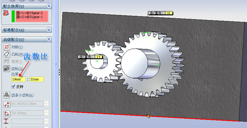

发表于 2007-11-9 11:28:31 | 显示全部楼层 来自: 中国浙江杭州
自己的方法放一来交流下:
0 P% X9 @9 Z- ~3 w7 ^/ ^$ d.齿轮配合可以定好两个齿轮的中心距,然后放大区域,调整俩齿轮不接触,用 1.jpg
5 [, o- p% @4 A1 [3 g"旋转零部件"命令,选碰撞检查(碰撞时停止)---转动齿轮----物资动力----转动齿轮.添加高级齿轮配合,输入齿轮齿数比,最后用模拟----旋转马达.模拟好后计算,这样就可以播放了.- ~5 b, |% d. m7 N
2.gif 2 W' J( t" C+ Y
  W9 e" j+ v; E1 A- T& q

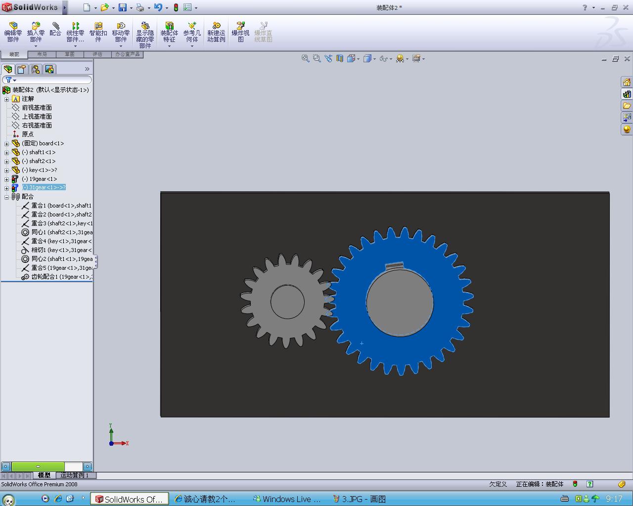

 楼主| 发表于 2007-11-10 10:16:47 | 显示全部楼层 来自: 中国江苏无锡
我按照你的方法为什么还是有问题。我把录像文件上传你看
 楼主| 发表于 2007-11-10 10:18:30 | 显示全部楼层 来自: 中国江苏无锡
录像你看看
发表于 2007-11-10 10:54:32 | 显示全部楼层 来自: 中国浙江杭州
原帖由 lukang 于 2007-11-10 10:16 发表 http://www.3dportal.cn/discuz/images/common/back.gif
9 J, g- J/ @7 ~2 A0 E, p. v6 q我按照你的方法为什么还是有问题。我把录像文件上传你看
4 z7 t5 |1 }2 }: u4 r
1 t  j# s7 ~' e* R* X: f 遇到什么问题?注意俩齿轮的模数是否相同?不同是不能配合的.

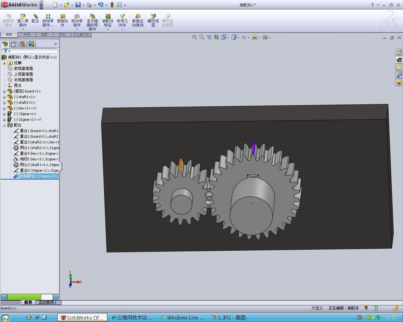

 楼主| 发表于 2007-11-10 11:11:09 | 显示全部楼层 来自: 中国江苏无锡
http://www.3dportal.cn/discuz/viewthread.php?tid=352093&extra=page%3D1   我用这个人零件图  按照你的方法装就是装了运动后不咬合。郁闷不会是它的齿轮不标准吧
发表于 2007-11-10 11:22:57 | 显示全部楼层 来自: 中国浙江杭州
[quote]原帖由 lukang 于 2007-11-10 11:11 发表 http://www.3dportal.cn/discuz/images/common/back.gif0 _8 C+ d. l/ ]) O* K$ {
http://www.3dportal.cn/discuz/viewthread.php?tid=352093&extra=page%3D1   我用这个人零件图  按照你的方法装就是装了运动后不咬合。郁闷不会是它的齿轮不标准吧 [/quote
" G9 {6 X0 q4 x看过了,文件是没问题的,运动不咬合一定是你设的高级配合---齿轮配合有问题,再检查下吧
' P( }3 Q+ ]+ \* Q* \4 V刚录的操作视频演示:4 c8 K! }4 m7 A( P% X6 R( F
