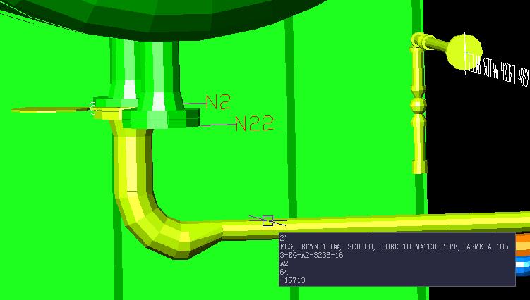

未命名.JPG 如图,这是一个罐的出口管线,设计采用偏心异径。出口为泵的进口。
# e+ y$ p) F& \# a8 n: X但是我总觉得这样的话至少会造成永久积液,不知道有没有朋友赞成这种接法的?

在垂直段用变径先变好再拐弯好点

这样转向偏心异径管是可以的,多用点材料,但可减小点阻力。关键是不要形成永久积液,图中的细管偏心到下面就好了,罐中的液体排出时就不会积到凹处了。

楼上那位说的有道理,弯曲斜面应朝上面,我们常用的一些异径斜大小头就是这个样子的,可以避免积液.

工艺上要求泵的进口用偏心大小头,是为了防止气体吸入泵中造成泵的气蚀。有规范的。

朋友说的对,但是泵进口还有一个偏心的,而且是按规范规定那样安装的。

, X( O% T- z1 T, }3 v8 S5楼有点片面理解规范了,偏心异径管也分顶平(TOP FLAT)和底平(BOTTOM FLAT)两种.水泵吸水口要用顶平(TF),通常是在水泵中心线高于吸水液面的情形下.楼主所示的这种情况最好用底平(BF)的,其实用同心异径管也可以.如果,在泵的进口还有一个偏心的(最好是底平),那么这个位置的异径管就显得有点多余了!!
