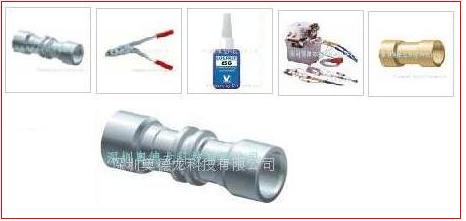

可不可以详细的帮我介绍介绍洛克环

我来介绍一下: 8 V- M* z, g" ^; J( o
1.它是德国福尔康lokring公司授权的专利产品,LOKRING接头(洛克环),* O! C, v% L% y, _7 m/ U; |& |5 `
2.目前:主要用于制冷、环境控制技术,以及管道、取暖和其他相关领域。
9 P" x# @' N. W7 {3.LOKRING接头是德国福尔康洛克林公司在美国航空航天工业局NASA发明基础上开发的产品,用于制冷行业的金属管道连接。' i9 J8 p6 ]4 O7 g
自从1978年德国AEG公司首次批量使用以来,其可靠性和经济效益已获得广泛的证明和认同。完成连接后的LOKRING结构可以承受的工作压力为50bar,耐温范围为-50摄氏度到+150摄氏度,并且可以承受一定的拉拔、弯曲等外力作用。批量生产一般要求采用液压设备,它包括液压泵站(动力源)和液压压接钳/扩口钳两部分,可以由用户自行进行组合配置,压接钳和扩口钳的夹具根据用户的管子尺寸而设置。
* y" ^- ~" f. ~5 V4.产品介绍可见附图(顺序由左至右)
8 V. w2 C) S  ]3 ^& Q7 P, h: D; |a.LOKRING接头(洛克环)。2 f# D$ X( A* S, W0 P% @
b.洛克钳:压接洛克环连接管路时的专用工具。
0 ]) x+ [' b, R* Qc.洛克液:密封液,使用洛克环连接管路时,必须使用专用密封液LOKPREP,操作中使洛克液流入管子表面上的轴向沟槽,待其固化后即可确保整个结构的密封可靠性。7 h* a- f: H/ N% o8 q& a
d.液压设备:使得大批量生产变得简单、方便、快捷。
. x% p9 a9 \- {# F7 m* D/ h+ M①  单通道液压泵站HA13可装1把液压压接钳。 3 f6 H4 ?1 Y" u6 v
②  双通道液压泵站HA23可装2把液压压接钳或1把液压扩口钳。
4 M) d! C  \! w/ J: D  ~& N③  三通道液压泵站HA33可装3把液压压接钳或1把扩口钳+1把压接钳。
/ o: |3 L5 u: B8 ie.工艺管堵头:用于灌注制冷剂后的封口操作,不用明火,安全可靠。特别适用于使用R600a制冷剂的饮水机,冰箱售后维修的封口操作。4 {8 v% N7 t) L+ x3 b% ?' t1 K2 k
" q9 C) c$ i# V
