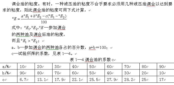

46号抗磨液压油能和32号抗磨液压油混合用吗?
发表于 2007-11-7 18:38:52 | 显示全部楼层 来自: 中国四川德阳
1.可以混合用.
; {; f& O* [! Q, R' r! a2.46号和32号油的运动粘度不一样,混合后其粘度有所降低.可按所需粘度通过计算选不同比例混合(计算方法可参考有关手册)

发表于 2007-11-9 11:15:20 | 显示全部楼层 来自: 中国吉林长春
楼主参考一下这个计算调和油粘度。

发表于 2007-11-18 16:28:29 | 显示全部楼层 来自: 中国北京
不知楼主油品混用的目的是什么,是为了改变油品的粘度么?
9 [& R; Z" q0 |" ]; U5 c# o不同公司的不同产品采用的基础油和添加剂等原料都不相同,混合后容易出现不可预见的化学反应,可能造成严重的后果。' U5 d# R4 @7 s! |, N. h7 N
即使同一公司生产的不同粘度级别的产品也不建议混合,油品出了粘度之外还有其他许多指标,例如粘度指数、抗泡性能、破乳能力、过滤性等。在用油一般会混入各种杂质及颗粒,粘度变化、粘指降低、酸值增加、破乳空放等指标恶化,这些性质都不是简单的加和所能计算出来的。所以从规范使用的角度不应混用,而应重新清洗系统换入新的油品。
