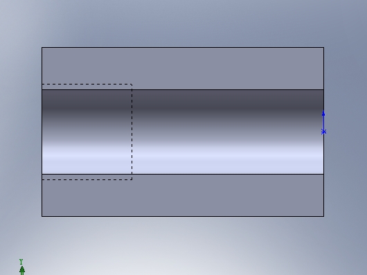

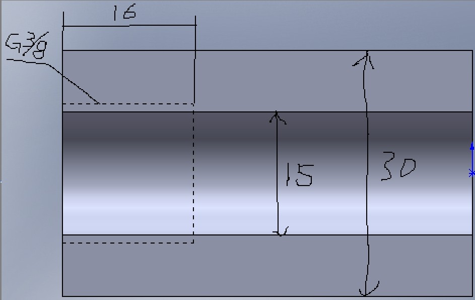

2.jpg 大家帮帮忙,这个怎么画,要求在设计树中能看到有管螺纹的标志。谢谢大家!(这个是剖面图)/ |/ f% ^# |- l2 A" J" k! h( R4 W

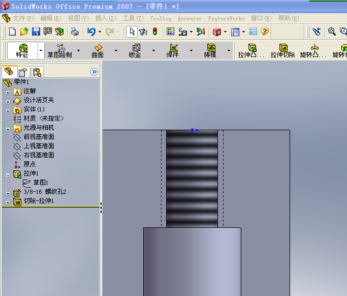

 楼主| 发表于 2007-11-7 22:12:12 | 显示全部楼层 来自: 中国福建漳州
类似~但是管螺纹画出来会不内孔15大,并且管螺纹是G3/8的,谢谢
 楼主| 发表于 2007-11-7 22:14:22 | 显示全部楼层 来自: 中国福建漳州
我看应该是他们给的图画错了,我画的也和你一样~谢谢了啦~~~
发表于 2007-11-8 08:09:45 | 显示全部楼层 来自: 中国江苏常州
管螺纹无法直接绘制出,只能后加螺纹线/
