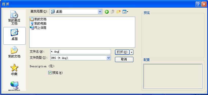

选择DWG格式的文件打开.

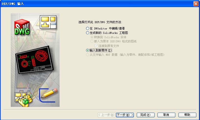

+ a" H$ Z, N# K/ o8 W, A6 z0 [然后按下图所示选择.

2#操作到下一步时注意选择输入到曲线或实体(缺省为输入为零件草图)
