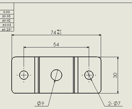

在尺寸中标两个数值不同的正公差,该怎么标注& W' C* K- p4 s0 v) b

公差问题是不是这样可以?
% w" A) m3 T7 s* D3 U对楼主有没有帮助。
发表于 2007-11-7 22:24:55 | 显示全部楼层 来自: 中国广东惠州
只需在负公差前加上“+”就行了。

发表于 2009-8-16 16:04:32 | 显示全部楼层 来自: 中国湖南长沙
原帖由 冰火海岸 于 2007-11-7 22:22 发表 http://www.3dportal.cn/discuz/images/common/back.gif* q% \4 d  T) t
公差问题是不是这样可以?
) z) [3 S! f; w9 e! N: V4 e对楼主有没有帮助。/ F9 l$ m; M" a% X
