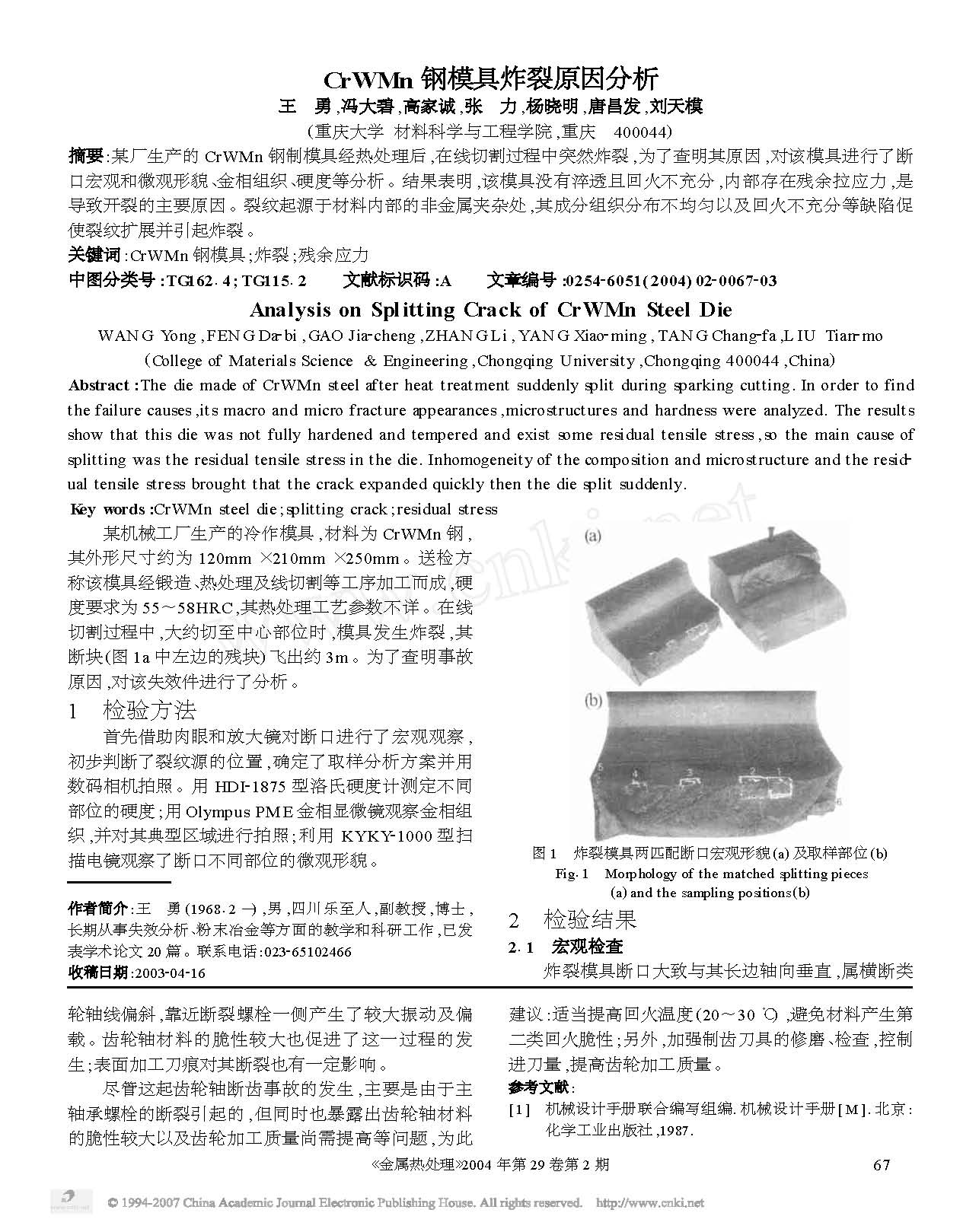

CrWMn钢模具炸裂原因分析
CrWMn钢模具炸裂原因分析.pdf
