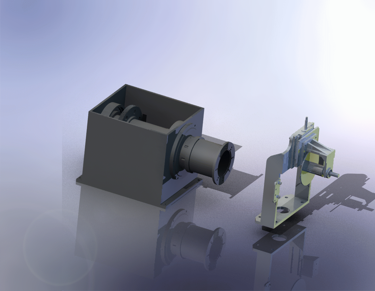

SW08做的
楼主是要这种效果吗  08能做到啊

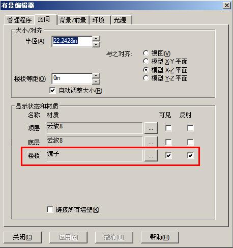

发表于 2007-11-8 15:21:08 | 显示全部楼层 来自: 德国
你所要做的就是在设置布景的时候,将布景的底面,也就是所谓的楼板设置为镜面之类的东西,并把反射打开就行了。
" C4 _  p( N; B$ B! E$ B, T: t& m: m如下图所示:

发表于 2007-11-8 16:16:50 | 显示全部楼层 来自: 德国
这个东西是渲染中的设置问题,不是08所独有的,07也可以,06应该也行的。

发表于 2007-11-8 22:23:00 | 显示全部楼层 来自: 中国山东青岛
不是版本的问题  具体如5楼所说+ U. n8 {5 G3 R$ E  l1 l

楼板如何该成镜子?

wei8088 发表于 2007-11-8 15:21
( Y! H8 h( G4 R9 y6 r7 X1 a: @你所要做的就是在设置布景的时候,将布景的底面,也就是所谓的楼板设置为镜面之类的东西,并把反射打开就行 ...
' x5 L( u8 g+ N% F0 a; p" g
你这是哪个版本的,我怎么找不到布景编辑器
发表于 2019-7-2 14:32:46 | 显示全部楼层 来自: 中国山东滨州
我怎么找不到布景编辑器
