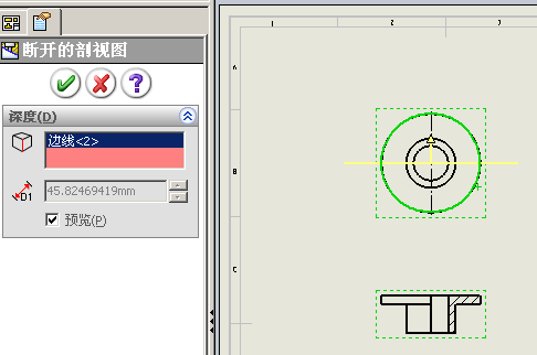

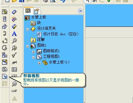

请问在工程图里怎么做半视图,弄了老半天就是找不到这个命令,请大家帮帮忙

用剪裁视图就可以了,想要半视就在画到视图的一半就可以了

是半剖吗???用局部剖就能实现。如果是对称画法的半视图或1/4视图就用楼上的方法。
发表于 2007-11-9 16:22:10 | 显示全部楼层 来自: 中国内蒙古呼和浩特
这样就可以。
