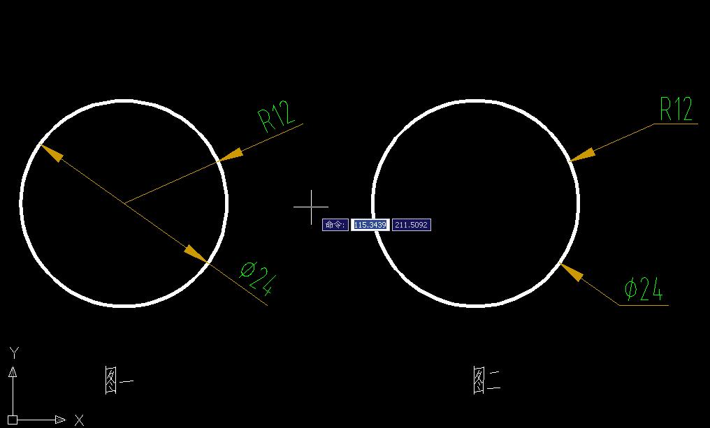

如图,我设置的模板文件是图一的效果,可是我要的是图二的效果,可是怎么弄就是不行,请教各位.4 C7 E; ~3 B$ n$ s4 p( _0 f, ]7 n+ e
还有就是如何把标注的文字变成黑体的.期待中......& w5 X) I5 n& L2 M# W

谢谢,我试过了,还是没用,

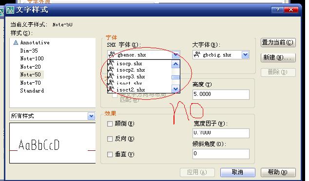

要用黑体时取消“大字体”的勾!
1 N. G- T9 t" `/ _3 r9 f1 z/ l! j否则你是看不到TTF字体的。

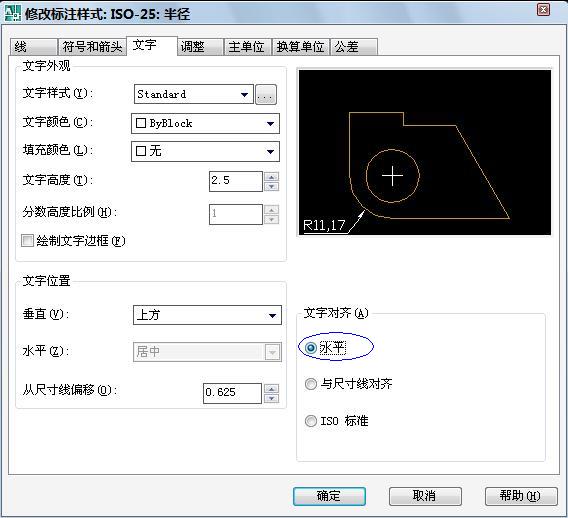

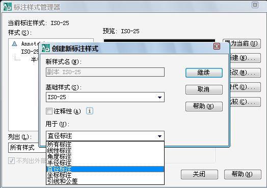

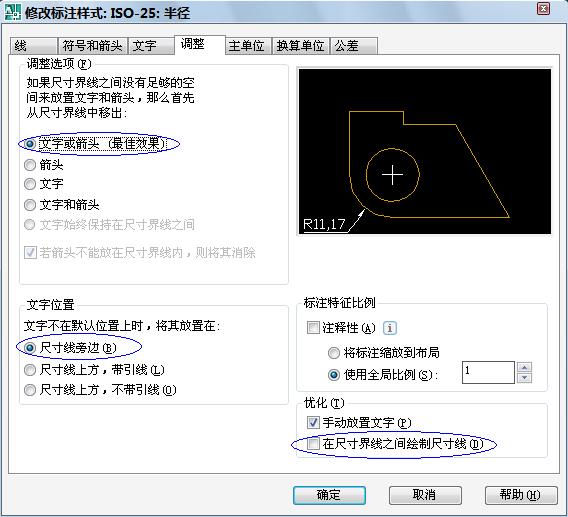

选择ISO-25标注样式,点新建,在下面分别选择“半径标注”、“直径标注”创建子样式,然后按图示方法修改标注样式,注意要选中“半径”、“直径”标注样式修改;
★新手★ + 5 应助
