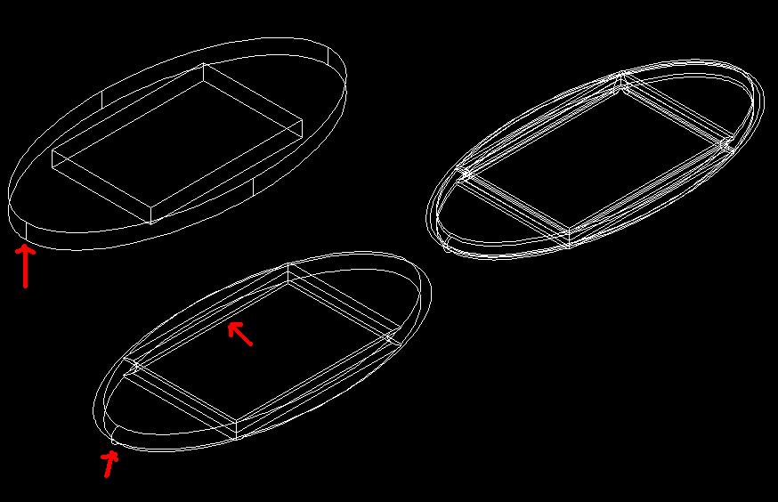

总练习区有个“过线构面(方圆)”的题,我用CAD 06画了个近视的,不知这种思路对不对,作图过程在附件中,请各位师傅指点。

发表于 2007-11-23 22:31:41 | 显示全部楼层 来自: 中国广东汕头
这个直接画椭圆拉伸,然后倒圆角就可以.
 楼主| 发表于 2007-11-23 23:53:01 | 显示全部楼层 来自: 中国广东广州
原帖由 唐昕晨 于 2007-11-23 22:31 发表 http://www.3dportal.cn/discuz/images/common/back.gif$ a" N! w) @7 J
这个直接画椭圆拉伸,然后倒圆角就可以.
% k1 ?' R; ?' R3 E8 }
2 A% k- m* ^: Y- ^# ^  z; s0 y  g按老师的提示从画了一个,但还有几点与练习区的原图有区别;' n' z( x0 I4 ~! D7 l; }
请老师指导我的作图过程错在哪里:# |; z; s/ T/ p8 ~/ {# ?

一、作图过过程
/ Z+ m0 ]" P, E2 \4 U 过线构面(方圆)1.jpg & r0 r: f$ Z: }# V: e2 V- f6 v5 k
: Z+ h- o2 M$ q9 {* G# h

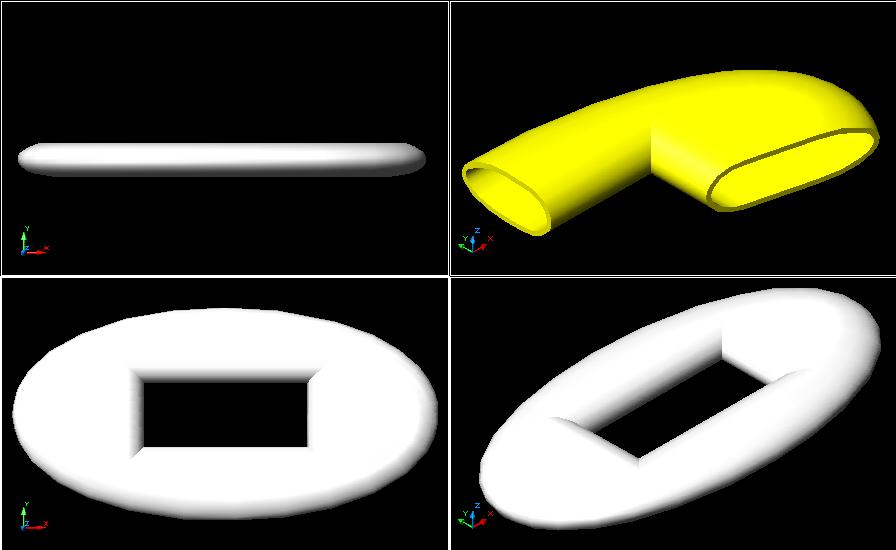

二、线框图(原图的线框图中有4个椭圆,我这上面没有)

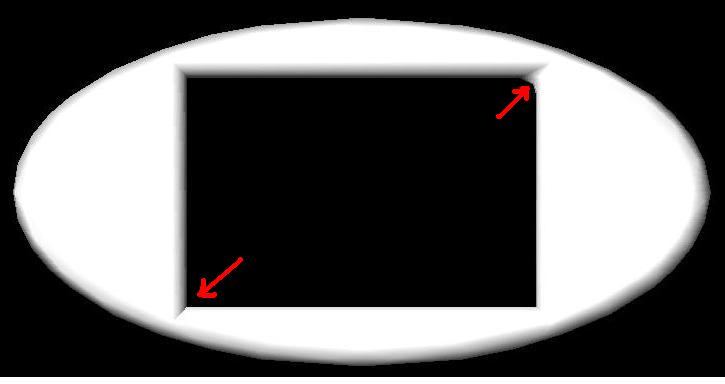

" O7 V7 \) F/ ?  H8 n$ @$ O5 l; |三、内框倒角(原图中倒角后俯视图中四个内角是尖的,我倒角后成了圆的,过渡也不自然)
' q8 q: o# Z  a  W5 B  X 过线构面(方圆)”.jpg
