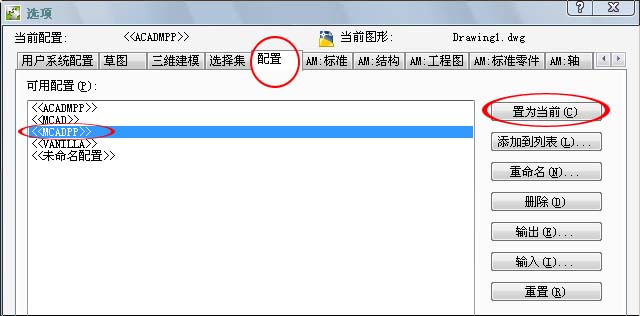

[已答复] 如何增加MDT中的三维工具集
发表于 2007-11-8 13:02:53 | 显示全部楼层 |阅读模式 来自: 中国北京
如何增加MDT中的三维工具集
发表于 2007-11-19 15:38:32 | 显示全部楼层 来自: 中国吉林吉林市
三维工具集应该是MDT中自带的,安装MDT后,自动产生一个2D快捷方式,和一个3D快捷方式,如果通过2D快捷方式进入,看不到三维工具集,如果想看到三维工具集,除了通过3D快捷方式进入外,还可以通过随时更换配置文件,调入三维工具集,如下图: 在辅助菜单下的选项里,把相应的三维配置文件,置为当前,就可以了。
