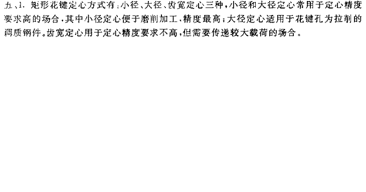

拉床(拉刀),还有花键磨床,有多少单位才有?我看绝大多数的中小型企业是根本不会专门去添置这类设备的。结果大家在设备维修时,在非标设计时,在一般工装制造时,大量使用的仍旧是那个“大径定位”。这个国家标准得不到大家的实际上的认可,该不该人性化一点,而放宽一点、改动一点呢?

用小径定位,主要是提高精度,和与其他标准相配合:如刀具等,但却不如用大径定位好加工,所以我们现在还一直用79 年的老标准,
