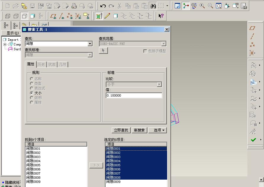

今天想学一下用PROE4.0来补曲面,可是使用间隙命令,在4.0里要用查找才能找到间隙,但是找到后,其它图标却是灰色的,不知道哪里出问题
发表于 2008-12-22 16:26:13 | 显示全部楼层 来自: 中国浙江宁波
点你的哪个IGS文件右键,点编辑定义。激活之后可以。
