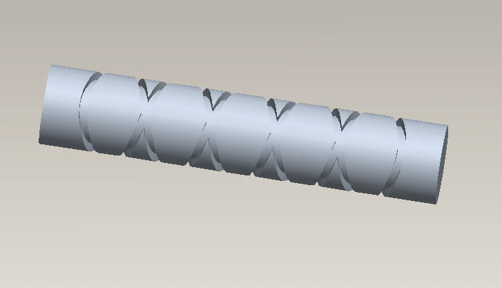

如图的凸轮轴,轴转五圈,从动件来回一次,所以曲线会有四个交叉点,我用包络
: H' t0 f4 p4 @9 Y- ]0 C作好扫描轨迹,进行扫描切除时系统提示"不能相交带有特征的零件"无法一次完成。所以我用了; p  y4 ]4 L4 q$ y" a. S( k( I
分段切除,EXA12.prt中用了两段,第二段我将刀具直径由10改为10.0002;EXA12A.prt  W/ @0 `/ L% L# X' d  d! x' [) {
中用了七段,刀具直径都为10。现在有一个问题:EXA12.prt的体积居然比EXA12A.prt大,, }9 ~" G1 {" S; G8 Y7 R
期待高手解答!如有更好的解决办法,请不要吝啬!) g; D) q* g- A( [' C$ ?% B; ^& B

又一种做法
我又找了一种做法,用曲面加厚切除,体积还是不一样。这种做法有一个问题,槽截面只能是矩形,梯形的或台阶型的好像
1 L0 i7 ?4 R+ O& B. h/ q9 C+ M不行。3 x. j, g* o2 n3 B  t- ~- u) _
