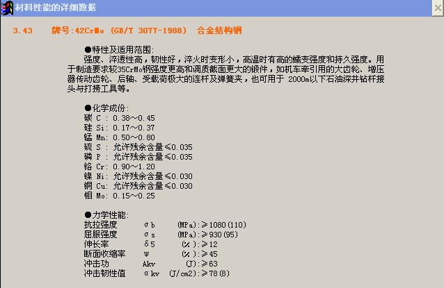

发表于 2007-11-11 08:31:06 | 显示全部楼层 来自: 中国江苏常州
4楼的对吗?
* v9 s& |' y0 M+ I( ^看看下面的图片8 r1 ?: J7 l4 X6 m7 `6 ^5 \
σb=1000多/ n% `& a* q7 |$ l( \& D" ?* o2 T  ]
4楼的计算后是????????
BV + 3 技术讨论
