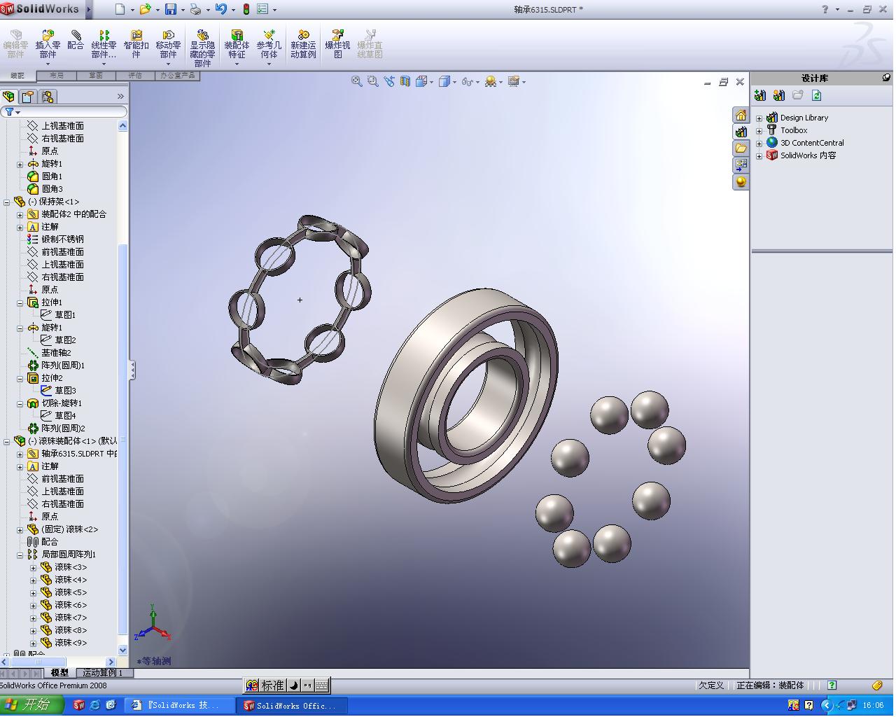

如图,此轴承的零件如何配合,才能把它们装一起??

要做比较多的辅助线,楼主怎么不上传个文件先

1. 如2楼兄弟说的,在辅助线、基准轴等辅助要素上面添加配合关系
/ r. Q) U. K. |7 O9 v8 e; s2. 用在位配合
