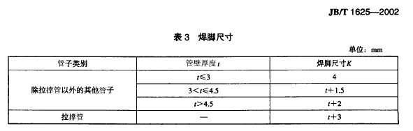

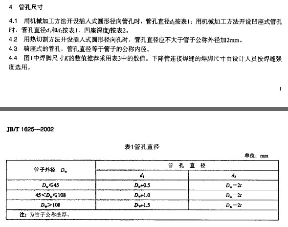

容器的接管焊脚高度没有我没有去查,不过锅炉的我还是知道的,发上去供参考吧:
liuhob + 5 应助

在ASME VIII Division 1的UW16中,对各种形式的接管角焊缝的焊脚高有较详细的图示及文字说明。而在GB150-98中,对这个问题说明得较少,参见第10.3.3.2.  根据ASME的说明,我觉得此设计中的8mm焊脚高可能高了。3 g" s, k$ u* Y. O  W& k* f
但不知这家设计院的设计依据,因此不敢妄言设计有误。建议楼主直接向设计院咨询其设计依据。
折桂使者 + 5 应助
