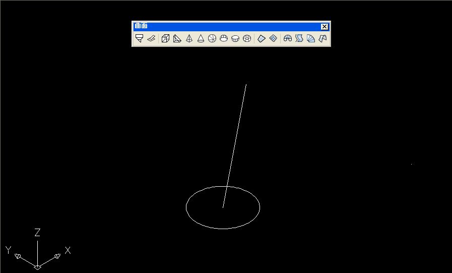

我是新手.CAD里面的曲面是什么?平移曲面是怎么回事?我绘制沙发实体的时候怎么平移不起呢?我用的是2004版的,步骤都是跟着书上一步步来的,画了几次都不成功.# V# U2 T/ q6 k8 l4 O

平移曲面典型的画法如图:
+ k4 f3 b6 ^7 W* X* I% h圆用作轮廓曲线的对象
5 T; s7 k) q* V, |7 u5 a; H直线用作方向矢量的对象.

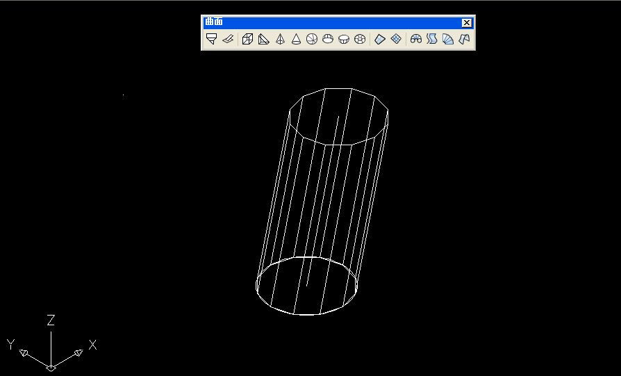

; ]7 d# j' U1 J8 s平移后的效果如图.  Z; r  B% m9 a8 j' i1 u1 P6 _3 L5 x
2 B, L) ?. W3 P
至于你的那个沙发实体,应该用"移动面"的命令对实体的面进行平移的.
 楼主| 发表于 2007-11-9 10:44:11 | 显示全部楼层 来自: 中国四川宜宾

搞清楚了,终于把那个实体画出来了,不过效果不是很好,再慢慢练习.谢谢楼上的
