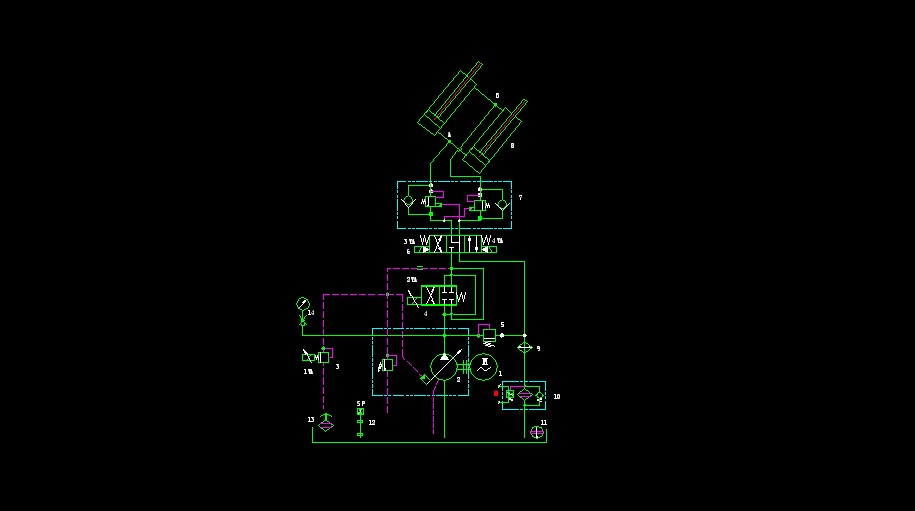

在调试过程中,有柱塞泵A10VSO71DFR1出现的压力问题,系统只能调到10MPa,但是过了将近10分钟时间,在启动电机调压后,只能调到了8MPa左右了!还有就是如果我将近比例流量阀的出口到比例压力阀之间的节流器(自制Ø0.8)去掉后,调节油泵的变量头的压力就能达到并超过10MPa,达到任意的压力值,但是这时改变的,比例流量阀的输入电压后,油缸无速度变化!(即有输入电压变化,但比例流量阀无流量变化),装上节流器后,又回到开始状态(改变输入电压,就有比例流量阀无流量变化,这时系统压力调不上来了,只能到10MPa,了将近10分钟时间,在启动电机调压后,只能调到了8MPa左右了)! 以上这样的系统我们公司用了很多了,都没出现过类似的问题,这次不知道是什么原因?请高手帮助分析! 谢谢!
发表于 2007-11-8 18:12:51 | 显示全部楼层 来自: 中国河北沧州
楼主最好能够提供原理图看一下,这样分析才比较方便。
发表于 2007-11-8 20:09:58 | 显示全部楼层 来自: 中国上海
我认为是负载不够造成的,流量已经达到了全排量,但是压差还没有达到预设值,您可以将原理图贴上来看看,这种泵我们一年用上百个呢。

发表于 2007-11-8 20:46:06 | 显示全部楼层 来自: 中国北京
看了楼主的说明,还有如下疑问?7 a5 {2 I0 [- b
1、用的是多路阀吗?是比例流量阀还是比例节流阀?+ n+ q2 y: w! g% w( P
2、为什么要加那个0。8的阻尼?RR对DFR1有这个要求吗?

 楼主| 发表于 2007-11-9 08:42:08 | 显示全部楼层 来自: 中国湖南长沙
原理图
    原理图
发表于 2007-11-9 10:53:15 | 显示全部楼层 来自: 中国江苏无锡
是负载的原因!楼主加负载再试试!
 楼主| 发表于 2007-11-9 12:44:17 | 显示全部楼层 来自: 中国湖南长沙
但是,如果是负载的原因的话,我去掉节流器的话,系统压力又可以调到10MPA以上了呢!应该与负载无关!
发表于 2007-11-10 12:22:38 | 显示全部楼层 来自: 中国湖北武汉
把阻力堵加大点。调压阀的内泄大了,所以控制油太小,建立不起压力。流量损失主要是从溢流阀溢流了,把调压阀调高,让它超过负载压力,应该可以解决问题
柠檬咖啡 + 5 应助
 楼主| 发表于 2007-11-10 13:31:35 | 显示全部楼层 来自: 中国湖南长沙
回复 8# 的帖子
你说的很有道理!
4 K8 T& _9 x# `! k9 N2 E' y9 I# }# X" r  O( `2 R0 A
今天上午已经把问题找到了,已经解决问题所在了!
5 E5 w: [4 S+ M$ ]5 Y  z- V- ]其实想通了,很简单!只要把压差螺钉调大点,就可以了!但是很奇怪的是:以前只需要把压差阀调到10-20BAR就可以了,现在的这个泵(确定是A10VSO71DFR1)要调到35BAR左右后,才能通过调节压力螺杆把系统升上来!不知道这是为什么了?也许是你所说的控制油太小了把,应该要阻尼孔加大点,不过我没有试!到时再试试!
" g) i1 v# V) ]2 x从样本第20页(共40页)原理图看,就是要把流量变量阀阀芯始终处于右位(弹簧位),不至于成为左位.这样的话,通过增大弹簧力,即把压差阀的螺杆往里拧紧点.如果压差阀的压力设得太小,流量变量阀阀芯可能处于左位,这样的话,控制压力油就会到通过流量变量阀-固定阻尼孔到L的泄油口了,系统压力就始终上不来了,保持在10MPA左右了.
