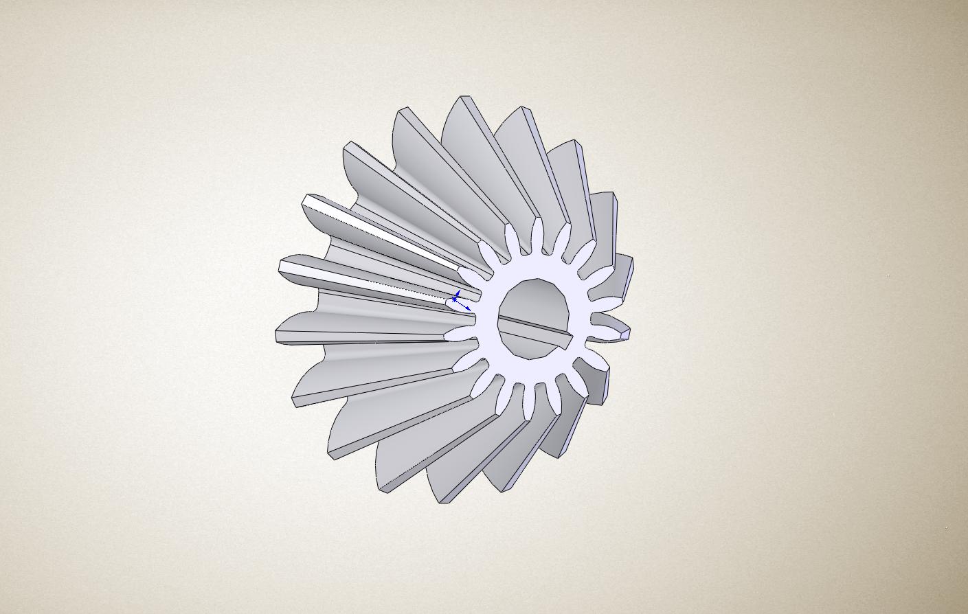

我傳一個簡易畫法/ e( s8 S: h7 a3 o- G
是sw機械設計實例精解書上的
0 ?& d9 a# j5 m2 n$ E, r希望對你有幫助~
* ?. S+ A2 [8 |- y& U- |! v 1.jpg 8 B* J1 d' X% \4 m; `
: J3 E' o" g( n) T" F5 B# p[ 本帖最后由 阿尼2006 于 2007-11-11 09:10 编辑 ]
1.rar
282.51 KB, 下载次数: 82

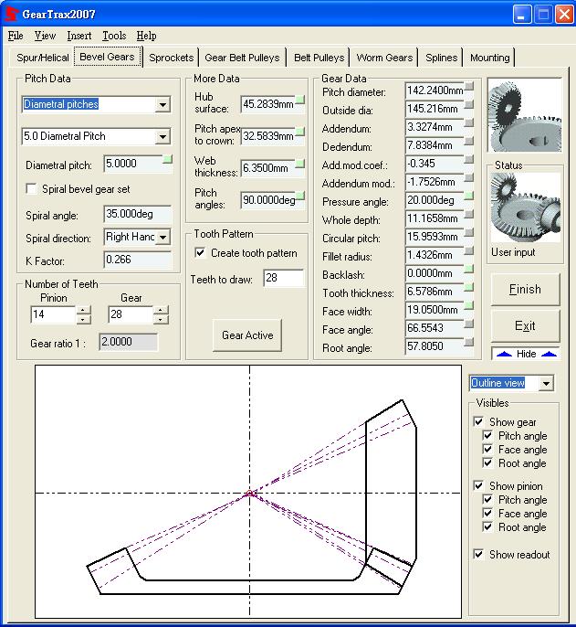

參考 geartrax !
% U" y- V6 k( b6 W% Z1 H$ ^裡面產生的齒形,運轉起來比較順暢!

论坛里有gearteq和geartrax,都是画齿轮的,你可以搜索一下。
