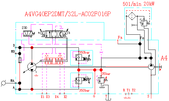

各位大虾,我在做的系统有人采用下面的一个力士乐液压泵型号为A4VG40EP2DMT/32L形式,原理图如下,偶至今仍没有彻底搞清楚这个图的意义,比如:& K" v3 H! n: F+ h4 y
途中230数字是指什么含义?泵是如何调节的?A、B口出油什么样子的?泵中的各个阀到底什么作用?
8 r: g" w" I5 c- C$ {, K我心里没有底?就要用了,急急急 3 ]$ j2 f* ~7 T! L
发表于 2007-11-8 21:10:13 | 显示全部楼层 来自: 中国北京
吹几句。
3 ?/ @$ k- S$ M9 W( o230的意思:此阀为压力切断阀(就是230下边那个阀),控制着泵的出口压力最大为230Bar.
) t$ ~% \! c3 s7 Z$ o( {1 W标有350的那两个阀作用:1、安全阀;2、补油
9 r) W) O" d( A) |, n9 V标有a,b的那个比例阀:控制泵的排量(两个方向)1 N9 @* D0 X( P8 G+ i9 O5 v
标有35Bar的那个阀:控制先导(补油)压力; ^4 _: u1 i: K3 }9 q" k
基本说完,差不多了。
发表于 2007-11-8 21:14:02 | 显示全部楼层 来自: 中国辽宁沈阳
二楼说的是对的,请按二楼说的去做吧!!!

1.A4VG40EP2DMT/32L的泵
/ S7 n4 ?, U9 P   2.总参数为50L/min   20KW+ b8 Y! E2 N; C1 M
, Y. r* P! w- o8 x& g3 q! j& {
从上面的总参数可知,楼主的系统压力是240bar ,230估计就是压力切断,保证系统的功率不超过20KW
, s0 j6 P/ p! {" `0 f压力到230时,此泵就进入压力切断状态,泵的流量几乎为零,楼主看是否有这样的工况
( K7 U5 Q8 t7 S$ g; r" H( @) e5 J; U
  R4 B. e1 c  Q& t4 c大体就是这样,楼主可以放心使用

再谈谈变量的过程吧。
& a$ \7 [7 C1 D) r$ c比例电磁铁a,b都不通电时,变量控制阀处于中位。泵变量缸的两腔压力相等。泵的斜盘摆角为0,泵的排量为0.# R! U5 i1 I9 l4 @: Q
当比例电磁铁b通电后,控制阀芯相对控制电流的大小向左移动一确定距离L,此时泵变量缸的两腔压力不再相等,变量缸活塞在压力差的作用下,开始左移。因为变量活塞与控制阀的位移反馈。当变量缸活塞也左移L时,即停止移动。
0 s( e- D4 ^7 f  l+ i3 d变量活塞与泵的变量结构相连,其移动的距离对应泵的一确定排量,即对应一给定电流。
, |4 d/ d, t7 S这是个闭式泵,一个油口为出油口,那么另一个油口就为吸油口了。
. U8 K/ q4 ?, {$ e! O1 J# Z! W. D; G压力由负载决定,由压力阀限制。与控制电流没有任何关系。

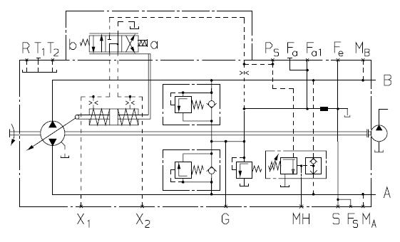

首先在AB口装溢流阀的做法是有的!同压力切断阀是一样的功能!一个从外部,一个从内部来限制其最高压力!" O4 i- N0 T" m8 s+ e
其次该泵的压力由负载决定于次切断阀没有关系!
3 [$ ~( B" Z% l  w见图3 c- }0 k+ `5 w+ c; K
6 f) ]6 \3 U( I5 _% X( _- W3 W- A
[ 本帖最后由 wuwanfu 于 2007-11-14 10:27 编辑 ]
 楼主| 发表于 2007-11-21 22:09:01 | 显示全部楼层 来自: 中国北京
你发的是现在的A4VG系列的原理图,请问MH处的梭阀和溢流阀什么意思和作用?

压力切断阀,力士乐样本上有详细的介绍
2 d' y9 S1 f% ]- T) c
; Q# l. w# N" l) m( e从原理上也可以看出,就是当压力到压力切断阀设定值时,让去控制变量的先导油回油箱
% J3 G9 h( m4 n泵的斜盘回中位,保护泵

请问A4VG原理图中比例调节阀来控制的变量泵变量机构的油从哪里供应啊,感觉只有回油箱,没有油进来啊.  [7 c2 }$ M5 ]1 x" N4 l; v& B1 x
请各位能否把工作过程中各阀的作用综合起来详细的说一下.
