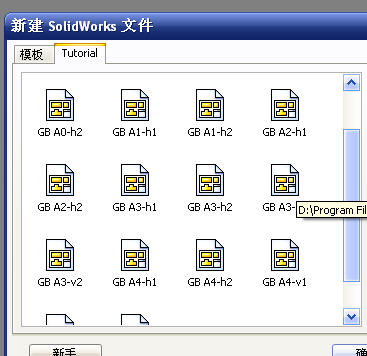

发表于 2007-11-8 23:08:10 | 显示全部楼层 来自: 中国浙江杭州
设置好后做成模板另存(.drwdot格式)到这个位置:% h. v4 Y# d, s# s- }7 b2 f8 d
D:\Program Files\SolidWorks\lang\chinese-simplified\Tutorial
/ @2 w% `, c8 x& n) F下次新建工程图时可以调用./ Q) P# ~  u2 f6 L6 R
mr.lee + 3 应助
发表于 2007-11-9 07:31:33 | 显示全部楼层 来自: 中国江苏常州
或者打开你现在正在调用的模板文件,改掉字体设置后重新保存。
