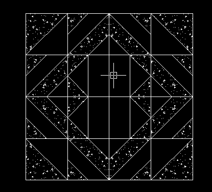

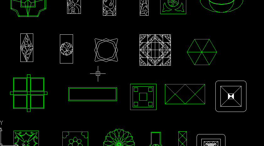

第一张很多个图形在一起才那么一点大
6 R1 o3 {- g# A4 V看看这三张图啊,不知道达放大与缩小的空间怎么设置的,请各位高手指点指点!!!!!!!!!!!!!
这么多的图形缩小的只有一点点!
这么多的图形缩小的只有一点点!
而又可以从中找到一张放大的很大的图
而又可以从中找到一张放大的很大的图

这种视觉上的大小不是可以通过“实时缩放”吗?7 Z: U: L( F6 Y9 E/ ]2 a$ L
中键滚轮的滚动就可以啊!3 u( P* m9 U+ ?: U% x
$ Q& I8 Y5 m+ B) G2 i
你想设置什么空间呢?9 z' f7 v$ O  S1 O. N* G3 Y
当显示“无法缩小”时,输入RE回车再缩放。

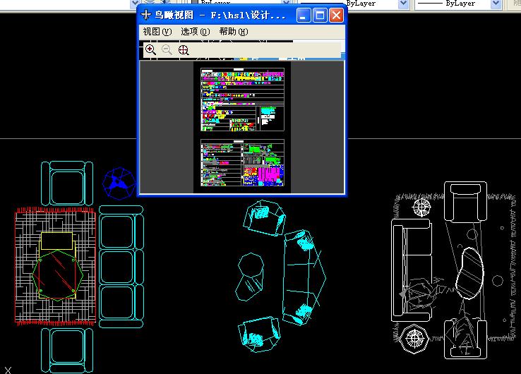

用这种图库时建议调出“视图”菜单下“鸟瞰视图”对话框,配合着用比较方便,如下图:
  c5 M' v1 W5 J$ t7 t9 P6 J. d
7 C0 j# z0 u) n' n) d' o" a+ h1 ~7 h6 C  {
1.JPG ! n, D2 z- M( T- t

从工具菜单上选择一个图片缩放功能,可以随时到最大,也可以界面返回,各个功能配合使用,习惯了速度就快了!
 楼主| 发表于 2007-11-9 19:12:37 | 显示全部楼层 来自: 中国广东广州
还是不怎么明白?因为总觉得有些图形可以无限放大和缩小,
 楼主| 发表于 2007-11-9 19:15:10 | 显示全部楼层 来自: 中国广东广州
我试了一下,果然可以不断的缩小下去,所以得谢谢2楼的这位大哥了不过请问RE  是什么意思啊,英文全名是什么?
