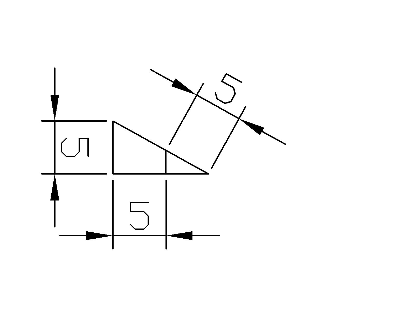

Drawing1-Model.jpg , N8 e* y; ?) |6 W# [+ C  Z
只知道如图示三个尺寸,如何绘制这个直角三角形?
发表于 2007-11-9 12:53:49 | 显示全部楼层 来自: 中国河南安阳
这个题目讨论过,请看该贴:
  l% P& x; _5 ]4 S3 Q  k! d. @/ U$ J4 t  N' a
号称“难倒一片CAD高手的直角三角形”可以用autocad画出来
发表于 2007-11-9 14:41:06 | 显示全部楼层 来自: 中国浙江杭州
还真有难度(如果不靠计算的话),等强人出现!
发表于 2007-11-9 15:05:18 | 显示全部楼层 来自: 中国北京
用solidege几分钟就可以搞定的,所以用solidege试一下吧
