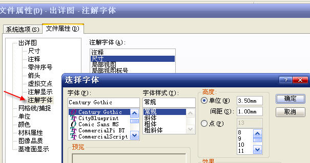

工具---选项---文件属性---注解字体---尺寸:
" c- F: z) t! U$ }0 x! j$ ~. Q& R9 ? 1.jpg

 楼主| 发表于 2007-11-9 15:59:22 | 显示全部楼层 来自: 中国广东韶关
2楼的只能改变字体,不能改变字体宽度,
