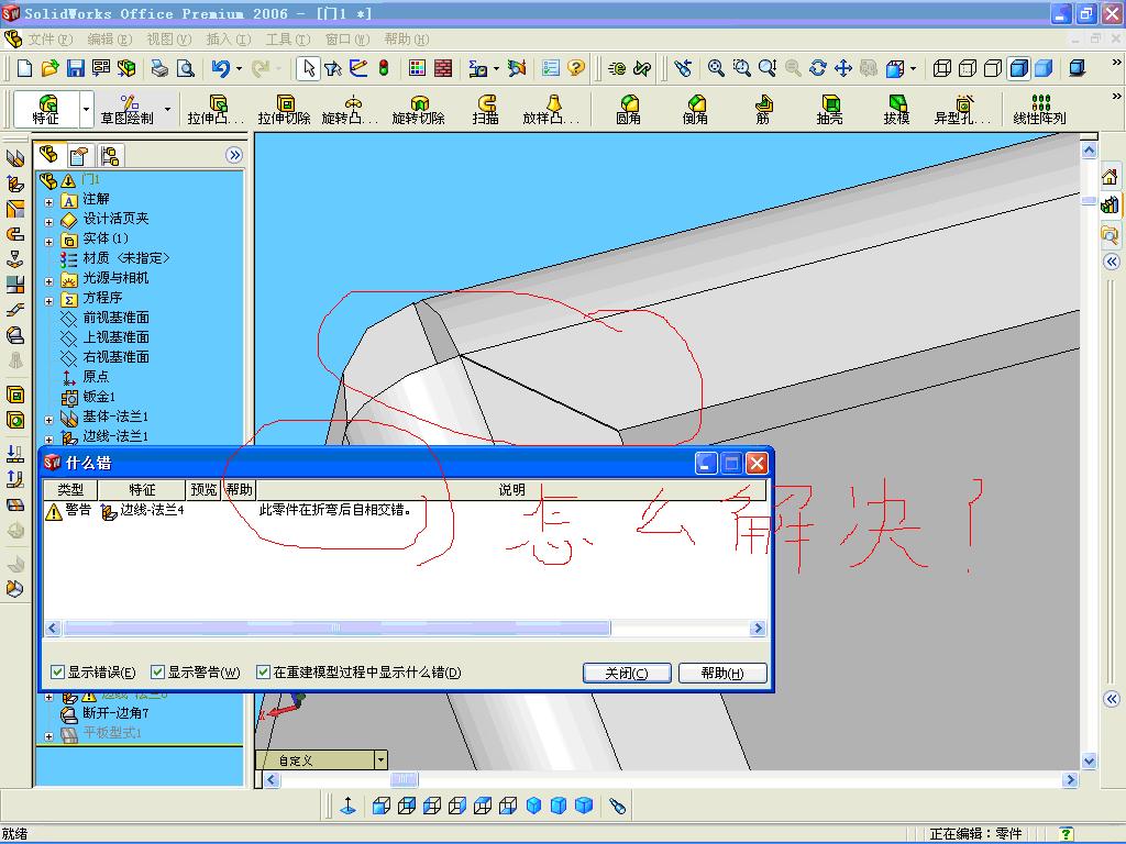

怎么解决板金建摸交叉问题
发表于 2007-11-9 15:46:55 | 显示全部楼层 来自: 中国内蒙古呼和浩特
发个零件才好。重新编辑一下边线法兰的草图就能解决。

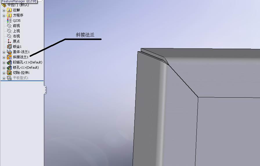

用斜接法兰
如图所示!

发表于 2007-11-12 15:12:47 | 显示全部楼层 来自: 中国浙江嘉兴
解决了,好 :) :) :)
