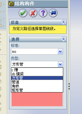

可否发截图上来?这样的不行吗?
: T/ {* K7 c% T. j; v& O

这是由于solidworks中文版的原因,请您打开注册表,在HKEY_LOCAL_MACHINE / SYSTEM / ControlSet001 /  Control /  Nls /  Language Groups 中将9这个键值下面的“1”删除,重新启动solidworks即可消除乱码

HKEY_LOCAL_MACHINE\SYSTEM\controlset001\control\NLS\Language Groups\9
) j" @6 T, N, _将其设定值“1”删除重启。
