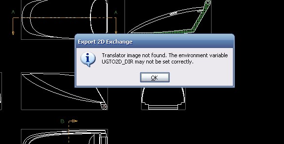

各位大哥大.为什么我的UG在工程图那里导出去时怎么导不出的呢?还有.在导出时他出现这样的图示.急啊.请帮帮忙.

朋友装转换文件了吗?
 楼主| 发表于 2007-11-9 19:24:33 | 显示全部楼层 来自: 中国广东茂名
转换文件?是什么来的.我没听过啊~~~~

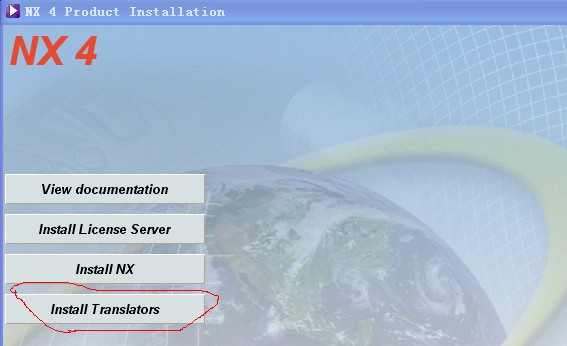

发表于 2007-11-9 19:36:06 | 显示全部楼层 来自: 中国江苏泰州
看下图,安装就可以了。

 楼主| 发表于 2007-11-9 19:41:03 | 显示全部楼层 来自: 中国广东茂名
哦....多谢啦 :loveliness:
