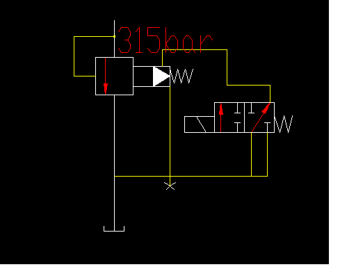

各位,谁给我讲讲力士乐的专门用于工程机械中的溢流阀,其具体阀的结构如下图所示:图中有两个图,一个有X口,一个没有X口。对比一下% S/ g( }+ v. t  v
我的问题:X口是可用于泄荷,是如何工作的?
( t6 G1 e5 w/ g! n* G4 e Image1.bmp 5 G# h' f* E, t/ V7 C8 z
如果象下图这样用,正确吗?
  X7 b( N( E+ r5 a6 M" H- e1 j/ [ Image2.bmp 7 w( }9 ^. ~" n' F
请大家过目者就发表一下意见,它用的正确吗?这个溢流阀就可以用一般普通的先导式可泄荷的溢流阀代替就可以吧?
) a! E. t) D; u有无溢流阀和换向阀做成一体的阀块吗?如果知道告诉我生产厂家?

还有个问题
图片中的P、T、X、Y中的油的流向标的对吗?
发表于 2007-11-9 21:26:35 | 显示全部楼层 来自: 中国北京
X口是控制油口直接使其泄荷,再看一下X口的压力要求多少?
$ L! v+ L1 b6 b( N2 f% ]图片中的P、T、X、Y中的油的流向标的对!8 _# [- l! t9 L- G
有溢流阀和换向阀做成一体的阀块,北京华德,B-H10。
 楼主| 发表于 2007-11-9 22:17:25 | 显示全部楼层 来自: 中国北京
那个Y口是什么功能?不也是可以泄荷吗?
那么Y口是什么功能?
发表于 2007-11-10 00:11:57 | 显示全部楼层 来自: 中国北京
Y口不是用来泄荷的,它是先导油的泄油口和控制油的泄油口
发表于 2007-11-10 00:20:33 | 显示全部楼层 来自: 中国河南郑州
回复 4# 的帖子
肯定是泄掉弹簧腔的压力了,不然泄漏进来的油多了又排不出去,呵呵,阀芯就不动了
发表于 2007-11-10 08:25:36 | 显示全部楼层 来自: 中国四川德阳
此图中X口是控制油口,可直接控制泄荷或利用它进行多级压力控制.Y口是先导阀的泄油口.如将此阀单独做溢流阀,使用中可将它直接通油箱同时将X口封闭或选无X口阀.另由于Y口是独立的,故此阀既可做溢流阀又可做顺序阀.9 v7 ]" D0 a0 ?% f$ v. q
  |. }% o0 h4 s: }( e6 W[ 本帖最后由 wjm0838 于 2007-11-10 08:35 编辑 ]
发表于 2007-11-19 09:23:36 | 显示全部楼层 来自: 中国河北唐山
先说明X口的动作:该阀为插装式的先导溢流阀,没有X口时压力油从P口经节流口到右侧的弹簧腔,当油压较高时将右侧的弹簧压缩,油从Y口流出,由于左侧弹簧腔内油压降低,左侧高压油使左侧阀打开溢流到T口。有X口后可以通过换向阀使左侧弹簧腔无法建立压力而直接泄荷 。
9 n3 F; F9 f  t8 ]3 F& S( Z8 A1 l第二,该图的画法是正确的。
8 R3 _, K: U1 o% A% B) R7 G第三,有电磁阀与溢流阀为一体的阀,楼主可以咨询力士乐。
