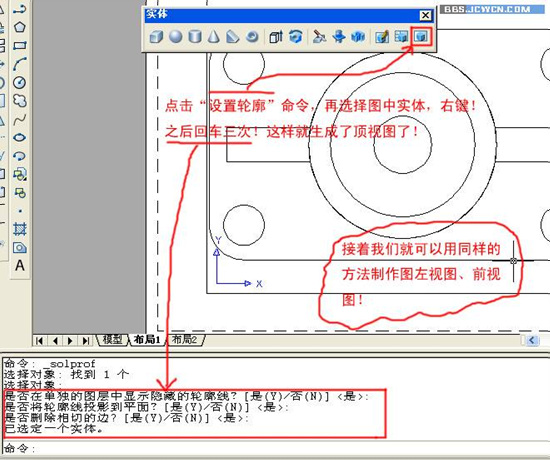

发表于 2007-11-11 18:05:26 | 显示全部楼层 来自: 新加坡
这个比较简单,将3D图设置成你想要视图如主视图,然后用命令:flatshot,就转化成你想要的图形了。俯视图和侧视图一样的道理。因为我现在用CAD2007做3D设计然后要转换成2D的生产图,不过没有UG和solidworks方便。

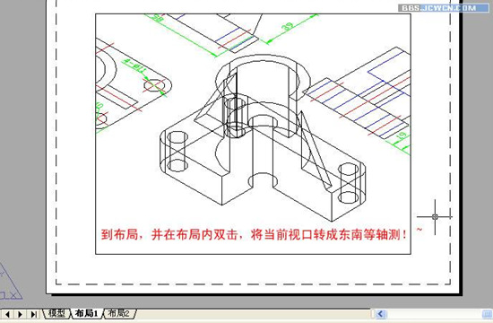

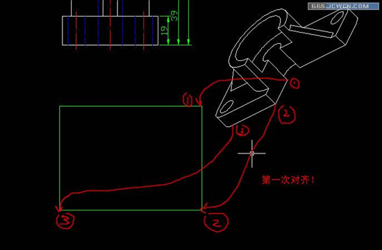

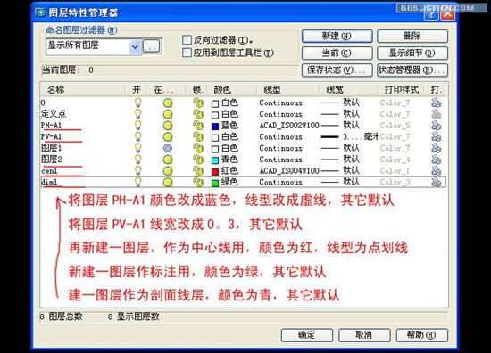

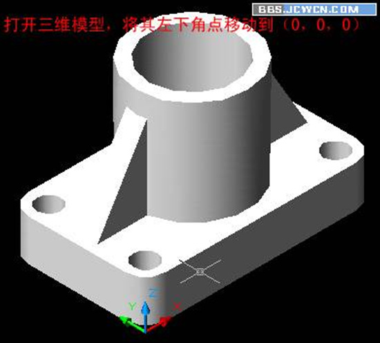

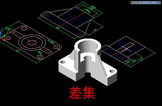

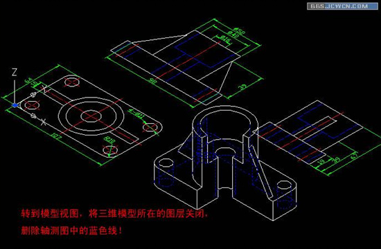

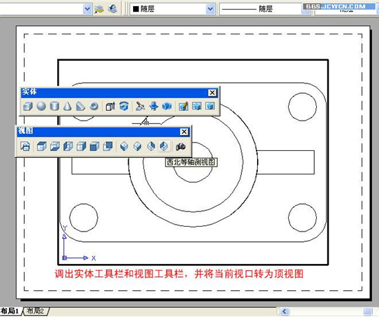

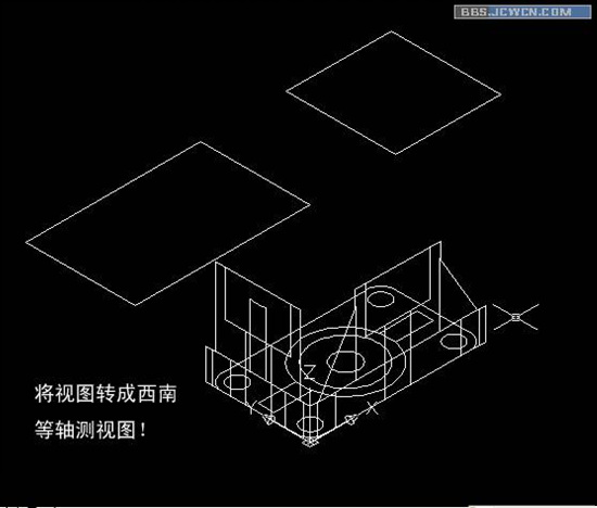

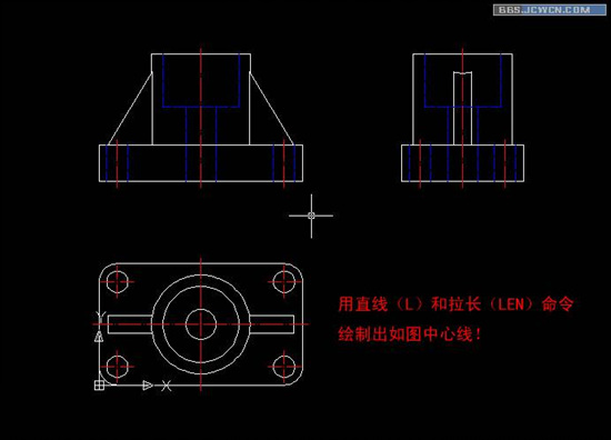

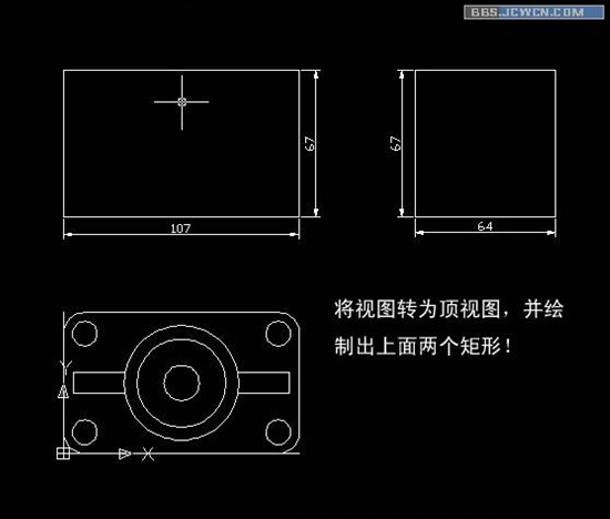

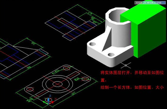

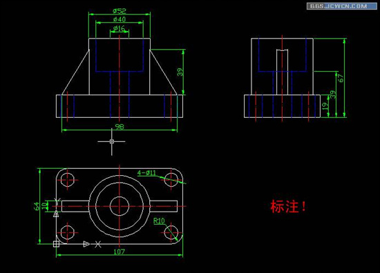

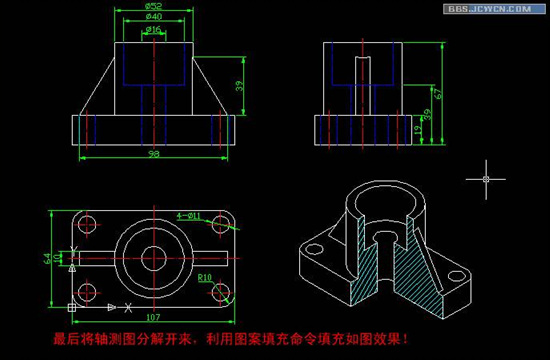

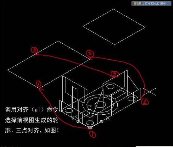

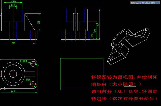

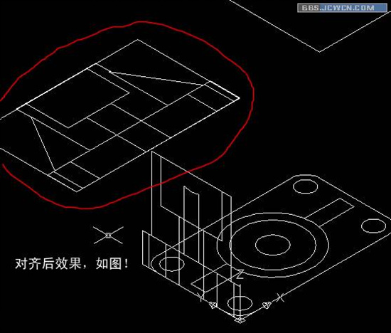

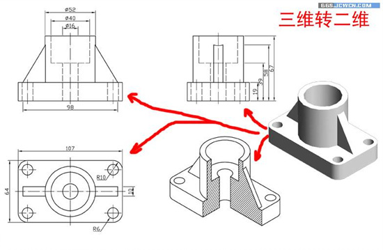

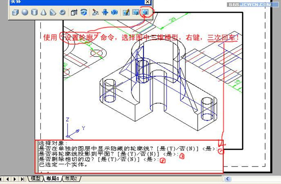

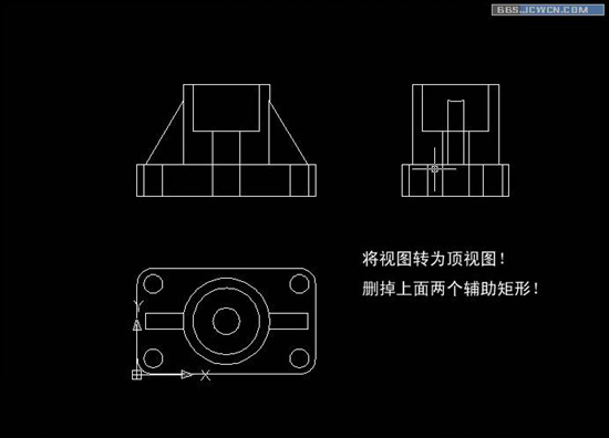

发表于 2007-12-7 21:09:36 | 显示全部楼层 来自: 中国山东济南
[这里有个图示的全过程.

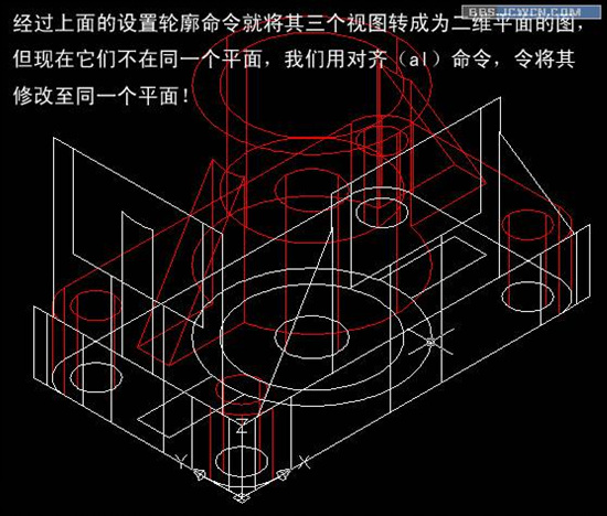

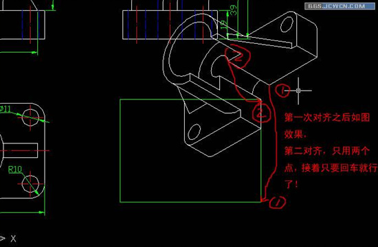

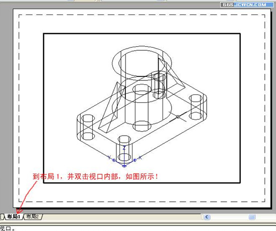

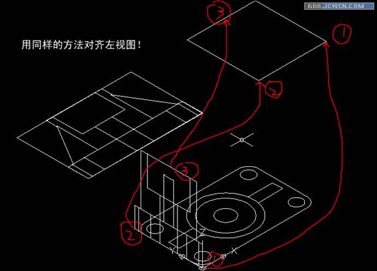

发表于 2007-12-7 21:17:06 | 显示全部楼层 来自: 中国山东济南
原帖由 xhua001 于 2007-12-7 21:09 发表 http://www.3dportal.cn/discuz/images/common/back.gif
" d( Y1 u8 Y% e2 @& f- L[这里有个图示的全过程.
继续上面的图示的全过程
