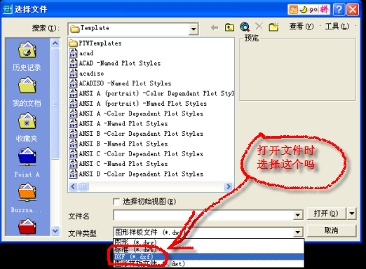

发表于 2007-11-10 10:02:56 | 显示全部楼层 来自: 中国河南安阳
看看下图; L4 ~. {0 Z+ y

发表于 2007-11-10 23:52:37 | 显示全部楼层 来自: 中国江苏镇江
楼上的几位看来是没有看清问题啊!
! M- k0 w4 z+ D& g8 \7 g5 T1 Y9 W
8 U7 g# I0 K# u0 C楼主说的是dwf文件哦!6 u" Y% X$ d  Z3 c2 ^0 Y
7 X3 T0 b  D' Y, U4 @8 R这个是不能autocad直接打开的!
9 B8 u4 Q) x+ G1 L  i" K装高版本CAD时,会带装个Autodesk DWF Viewer 程序,就是用它来打开dwf
' c4 J: U. ~+ z! M9 d9 U: s8 U7 A# ]0 i# {! g
要想将dwf文件转换为dwg文件要用第三方软件!, x$ S( o4 _. i/ H: ~! c) ]: F
常见的有dwf2dwg。
9 c* ]2 w3 R8 r6 O0 }6 t7 e$ w* U7 f
实际上最终转化的效果不是很理想。
  z/ w  o. g6 g6 z5 m  o4 s# k3 q4 W
顺便再看下下面的链接吧!也有下载地址!
0 z1 X- E; E  v) jhttp://www.3dportal.cn/discuz/viewthread.php?tid=307295&highlight=dwf
