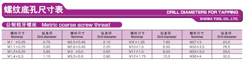

[分享] 螺纹底孔、沉孔尺寸表
发表于 2007-11-10 09:25:25 | 显示全部楼层 |阅读模式 来自: 中国江苏常州
螺纹底孔、沉孔尺寸表

感谢楼主提供的资料。下载了作为资料保存了。
发表于 2007-11-15 12:32:14 | 显示全部楼层 来自: 中国浙江宁波
比较详细的尺寸,不错的资料,对设计有帮助!

一般情况下,公制螺纹底孔,只要用大径减去螺距就行了,比如M5,只要选φ4.2直钻打孔就行了,因为螺距0.8嘛。塑性的可以打大10丝。基本这个理。
