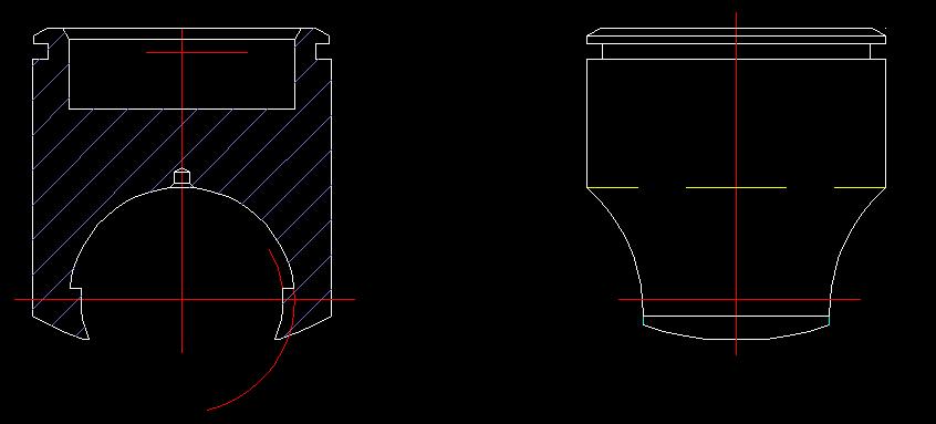

我们单位最近准备做内曲线马达,建立了整个系统的试验台架,可是加载试验一直不成功,主要表现为压力达不到要求,系统发热和温生较快,加载一个小时左右后马达和泵的壳体温度到60度左右,此时无扭拒输出,再重新启动只能运转两三分钟后又无扭拒输出了,通过拆开马达分析,我们觉得最主要可能是柱塞和转子的问题,其中的加工工艺热处理没有达到要求,热处理方面目前我们单位只进行了调质,加工后进行了研磨,柱塞的材料用的35CrMo,转子是20CrMn想跟大家请教讨论下柱塞和转子的加工工艺,十分需要,谢谢啊!
+ K6 F) p" r# Q, R' Z下面是柱塞的图形:
1 E+ K/ Q8 f3 ~& z# | 01.JPG

这是波克兰马达(内曲线径向柱塞马达)属于低速大扭矩马达范畴,国内好像还没听说那家厂能做的好的,该马达的两个难点在压力和转速上,宁波有家厂生产,但产品质量跟进口还有很大差距。柱塞和转子仅调质不能满足耐磨要求至少要渗碳淬火或氮化,马达要加载试验,即要输出扭矩,只靠加背压方法不能体现马达的性能;% X0 s( \+ N: u1 n

. c2 S5 x/ w& r( w1.就是运动副的油膜一定要算好,可以参考有本关于油膜的书好象是甘工大的
( e; a3 u6 F: s3 E4 E, [5 G2.加载试验的的原理,能否拿出来分析一下,是不是和老外也是这样试验的

9 o4 _7 u7 L6 d2 A5 y  [8 @再请教下运动副的油膜应该怎么计算呢?我们好象还没有算过呢!9 F+ b0 s& i1 l# e0 B6 P# w
柱塞和转子的工艺要求除了耐磨性还应该主要考虑些什么呢?
