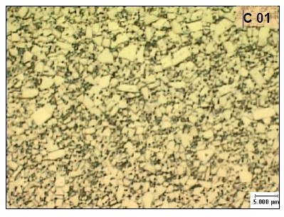

看偶的金相照片 :是在这种情况下照的(1000X, Murakami’s Etch),里面是硬质合金炭化物,它们的颗粒大小很不均匀,请教大家 一下 单单靠这张照片的话能否看出它为什么大小这么不一致呢?

单单一张金相照片很难看出原因的吧

只看照片是说不出问题的,你应该多介绍一下你照片的成分,处理方式等等。

硬质合金接触的不多,高速钢倒是经常查。
- l, O0 @$ ]+ x7 ~$ _% W这个图片是1000X,我个人认为碳化物应该是较均匀的了。如果是高合金钢类(如W18Cr4V或Cr12),在500X下出现这样的组织已算可以了。

建议对应加工过程进行分析,从而找到原因!

的确,这应该看你是怎么处理的

不好意思 ,我也不知道是怎么处理的  就算问了 人家也不一定会告诉我真实情况的

如果这张照片是1000X的 那晶粒应该蛮均匀的 毕竟那么大的放大率 看不出晶粒度大小 楼主可以试着看下250X或者400X的照片
