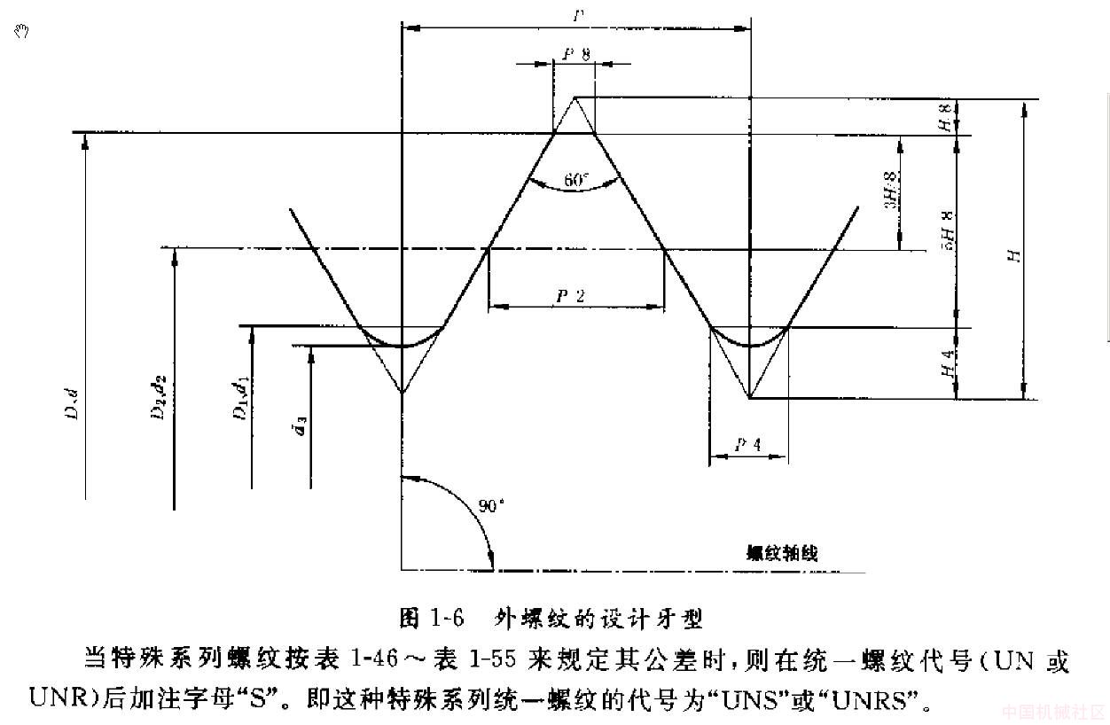

发表于 2007-11-10 20:32:23 | 显示全部楼层 来自: 中国江苏苏州
UNS—美制统一特殊牙形螺纹,具体参数公差可以查询下面的标准手册

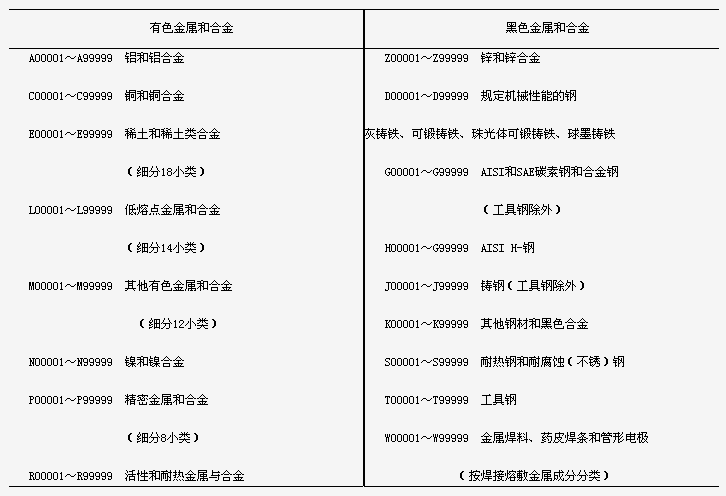

发表于 2007-11-11 00:54:59 | 显示全部楼层 来自: 中国上海
UNS编号系统
$ s2 a! C1 _2 z; {* G+ X; J' N3 u- E
UNS是“UNFIED NUMBERING SYSTEM”(统一编号系统)的缩写。这是由美国机动车工程师学会(SAE)和美国材料与试验协会(ASTM)于1967年共同设计的一种简便的编号系统,其目的在于代替或至少补充现行各标准的产品牌号系统。目前该编号系统已在SAE和ASTM标准中形成文件加以详细说明。SAE标准号为J1086,ASTM标准号为E527,名称为“金属和合金编号推荐方法(UNS)”。UNS编号系统的编号方法是由一个字母和五位数字组成。
+ r* n3 k% d2 @. v2 _+ H! i1 q0 L1 Y8 \0 `2 `; M
UNS编号系统使牌号的对照比较简单明了,但并非各国所有的牌号都能在UNS编号系统中找到相同或相似的牌号。这是因为UNS编号系统基本上是反映美国的状况,而且目前UNS编号数量还有限,加上各国在合金化物点、要求等方面情况各异,所以,美国以外的众多外国牌号,尚不能在UNS编号系统中找出相同或相似的牌号。
% H9 l/ H# F( V# q% f$ I  h/ R' d# D, G
UNS系统工分18大类,见下表。
