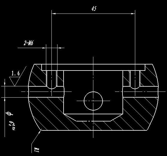

有谁知道这个工件的2个M6用什么夹具

意思就系,我想系这个工件攻2个M6孔,那么要用到什么夹具

如果是大批量的话就要用钻模了
 楼主| 发表于 2007-11-10 19:18:57 | 显示全部楼层 来自: 中国广东广州
依家就系大批量的。。。。。。。。。
发表于 2007-11-10 20:00:03 | 显示全部楼层 来自: 中国湖北十堰
很简单,用钻模板钻底孔,后自由攻丝
发表于 2007-11-10 20:50:09 | 显示全部楼层 来自: 中国湖南株洲
楼主:从图上看本零件有多个和多种孔要钻,因此应有一个总体的工艺设计。请发一张2D详图,以便全面考虑。
发表于 2007-11-10 23:35:35 | 显示全部楼层 来自: 中国湖北宜昌
可组组合夹具钻底孔,再坟丝.
发表于 2007-11-11 10:15:44 | 显示全部楼层 来自: 中国山西太原
作一个钻底孔模板,下面车一个定位支口,与中间孔配合,配合公差为H7/h6,钻孔距为45的2-φ5.1钻孔。若批量大,此处要镶孔套,热处理后与模板紧配合。可整批钻完孔后再攻2-M6螺孔。

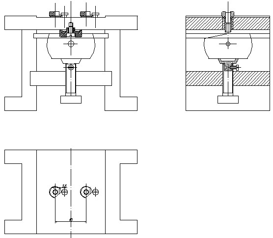

自制一专用夹具,限定螺孔的位置
发表于 2007-11-12 09:04:55 | 显示全部楼层 来自: 中国福建泉州
加工2-M6的螺孔可用中间的大孔来定位,但前提是大孔必须经过精加工,孔径及光泽度都要达到一定的精度。钻夹具应以中间大孔定位,两螺孔径线切割来保证精度,夹具须经热处理。

攻2-M6的螺纹孔的装配图,大家比D意见
