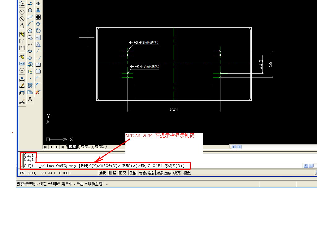

贴张图,请高手指点,谢谢!7 g, O. x# l; Z# l2 N. o

什么样的乱码?贴上图看下!
3 t/ o6 N0 `/ n: L6 f0 }
9 m# C: K  O  M4 ~, q8 \“提示栏”?是否是“命令行”?

是否是你系统支持CAD的字体有问题?

如果是显示问号???那就是字体问题

原帖由 wellipan 于 2007-11-10 22:48 发表 http://www.3dportal.cn/discuz/images/common/back.gif
- _9 \3 k# m3 nautcad2004 中文版提示栏显示乱码,怎么办?重装后仍不能解决.
% N0 E* T- t2 w# P# q8 ]5 L- d" L) E0 l' g
3 s5 Z# e  ]# ?' F0 d$ ~, }( w/ w如果是程序界面的乱码,包括菜单或者提示命令等,那就是系统语言设置问题,多出现在中文版安装在非中文的操作系统,解决办法:控制面板-区域和语言选项-general一页以及advanced一页中的所有location都选择中国China。
4 l6 S! p$ s& i& ]7 {3 Q8 b
7 @' P* t; ~9 x$ [然后重新启动电脑,当然前提是系统安装了东亚语言支持。
1 ~: f3 u# z) {% ^5 {  a2 t
) r. _' e$ t6 I  ]7 |% i如果是打开文件时提示缺少字体,那就是没有安装相应的显示字体,可以到论坛置顶查找是否有你需要的字体然后下载拷贝到cad安装目录的font目录中;
