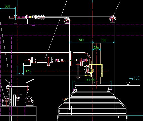

夹头用纯铁导电,现在用10炉,发现有打火现象,夹头表面氧化,
发表于 2008-2-5 11:58:39 | 显示全部楼层 来自: 中国河南平顶山
可选用不锈钢的制造,我们公司用的是不锈钢水冷式电极夹头,效果很好,你们可以试用一下。
