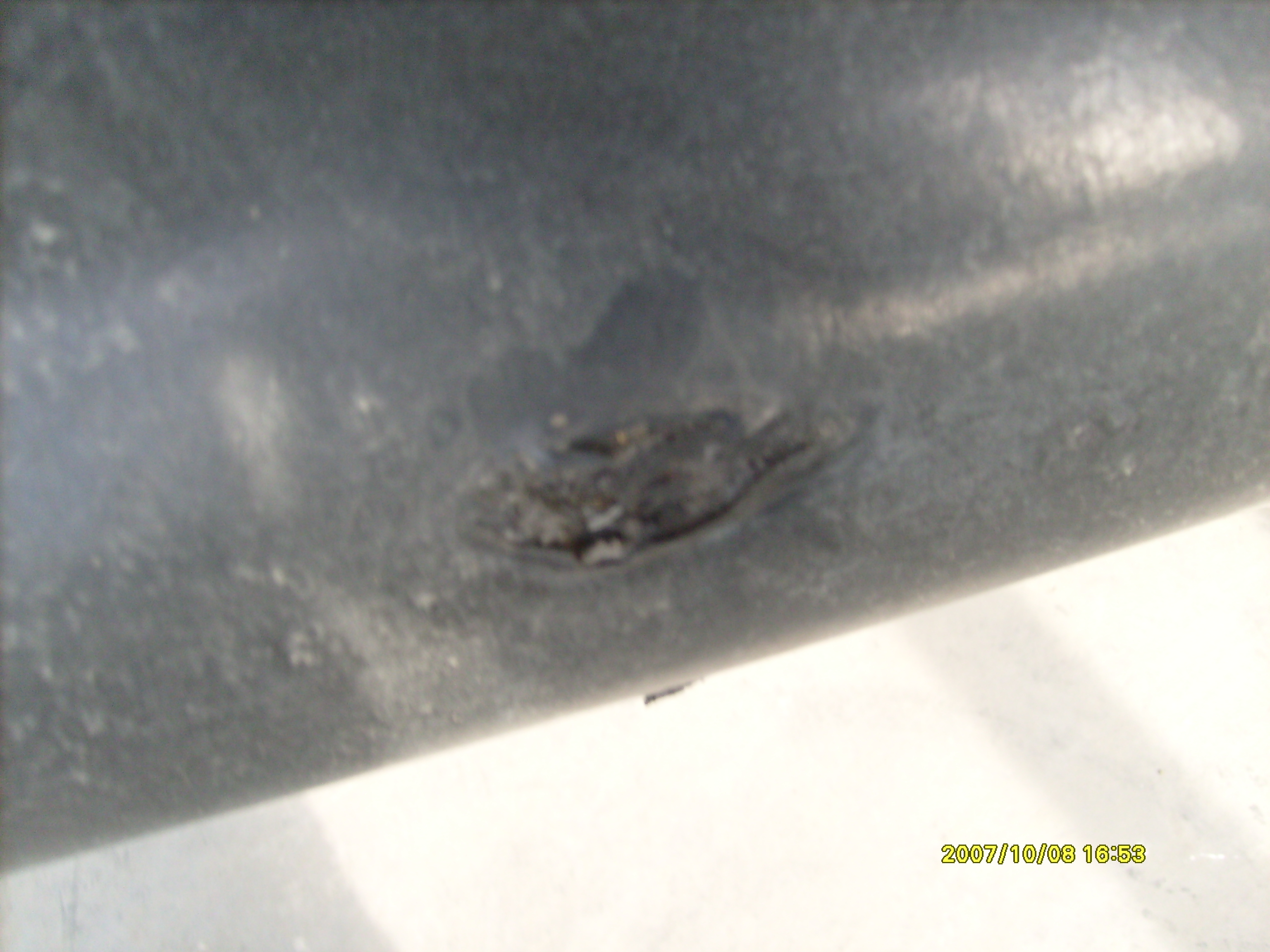

各位好:
2 _# A/ U4 p( v# Q1 j朋友给了个照片, m; C: |* O5 g, o2 F: L
皮带在正中间破了
0 a3 M1 M$ p5 L是1500MM宽的哦
( X, j; X7 Q3 G* \% v- E能补吗?
发表于 2007-11-11 13:43:03 | 显示全部楼层 来自: 中国浙江杭州
LZ你的皮带是输送带吗?中间带帆布的。如果是就可以补的,不过一般要到生产输送带的厂家去补。技术水平高的生产厂也可进行现场补。修补时需要把损坏的部分表面的橡胶割掉,然后用新胶补上,还要进行加热硫化。

发表于 2007-11-13 15:25:08 | 显示全部楼层 来自: 中国山西太原
输送胶带破损后可以现场处理。若像图片中那样损坏面积不大,可以挖补,将损坏处划个长方形,横分若干格(根据面积大小每格30-50mm)每格向下割出一层帆布,呈阶梯状。再割出一块同样大小同样层数的阶梯状新胶带,然后打毛、干燥、涂胶,待胶不粘手时,对准合口,用二块电热板夹起,放上框架用千斤顶压电热板,使胶带受压力达2.5kg/cm^2,通电硫化,温升至140℃,仃电保温,待自然冷却拆掉电热板即完工。
! L5 |% _$ A$ g/ l" U; N: `* q若损坏面积大,可割掉损环部分,接一块新的,两端割出阶梯,如上程序分两个接口进行硫化胶接。这种胶接强度可达原强度的97%。

发表于 2008-6-1 21:06:15 | 显示全部楼层 来自: 中国辽宁辽阳
我们矿的皮带大部分损坏之后都是补的,主要是费用超高换不起的.呵呵.由于技术原因可比楼上的方法简单多了.
发表于 2008-6-1 21:57:18 | 显示全部楼层 来自: 中国江苏南京
从照片上看,这胶带完全可以补,方法是先清理破洞处的杂物,用一块与破洞大小相仿生胶片补上,然后再用硫化机进行加温,加压硫化即可.
