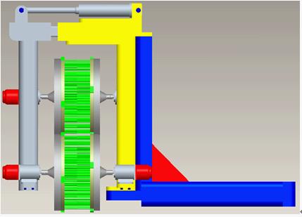

在设计一个护栏清洗装置(外观见图)
# ]. N+ K2 ?# v) x
- O, `7 a+ Z1 m, _9 ^" B( s1 g此护栏清洗机采用类似龙门式机架设计,清洗机在工作过程中横跨在护栏上,机架上装配四个圆盘式工作刷,每边各两个,同侧两刷并非上下外切排列,而是上下向内有一定距离的错动并排在同一平面内。,清洗刷由电机带动,整个清洗机机架由汽车支撑并拖动沿护栏横向运动,清洗工作是由四刷转动清洗并配合汽车拖动机架横向移动而完成。在机架顶部安装了一个液压缸,它使得横梁轴伸开或收缩。来调整刷子清洗的范围。在清洗完成时,液压缸伸开是的清洗机打开,以便从护拦上撤走清洗机。' m/ L. n0 E- I: Y4 ?
优点:此清洗机机构简单,重量轻。采用四刷同时工作清洗,清洗效率高,由于传动机构少因而工作稳定。4 \. A7 K2 y& x: `
缺点:由于在高速公路上清洗护栏时需要的水量很大,并且此清洗机需要一定的电量,这些都用车托运,无形中增加了成本。( w7 [+ S9 o3 s3 F  [2 U1 C
% }" ]( d) K/ l- Y0 [' g$ H( r9 P
, O, |/ w' X/ E6 W$ X( u# J我现在想在这个基础上把它改一下
, e# e  R. e/ {6 t- b/ f# k; p        具体的是  将原来的电机单独传动 改为左右支架各装一个电机 通过三角带传动 来带动盘形刷 作业 这样就可以减少电机的个数和总体的重量
+ b" J* ~6 M- y, N, O+ N" L
9 u: e: X& H" ]" o: J3 G " k9 q5 l0 D9 m' Y9 Y9 l$ e4 y
还有其他的改装 正在设计中
& x9 k( ?! ^7 _% g* w6 f5 S( r; F - {* B: a2 d/ k3 A! I: r& @5 x( Y
希望感兴趣的朋友可以给一些意见和建议!!
% G+ d5 L4 B' s+ G6 W# u ' P0 ]2 ?3 F) T5 p
同样欢迎批评和质疑!!

1.可否使用拖拉机或有输出动力的汽车直接用皮带带动刷子。节省拖带电源。) _3 J, Y. |' x0 |$ g6 \
2.液压缸改成气缸,车辆本身就有气源,小型汽车就可以胜任了。

谢谢你的建议 我想把他作成一个可以直接加装在现有的机动车上的清洗装置 比如现有的撒水车之类的 如果直接用车输出的动力 就要对车的一些方面加以改造 不过如果改用液压马达驱动刷子的话 就可以直接用车的液压或气压系统了

1、可以改装成一侧一个电机,如果转速高用皮带传动,如果低可以用链条,毕竟链条传动效率高些!不过必须加罩(防水罩)!5 k! }- O, w9 V# ~% z# X( \
2、需水量大可以增加一个回收水的装置,然后加个泵收回去就可以了!

链条传动的效率虽然很高,但是一般情况下适合在水平面内传动 这里的主动轮和从动轮之间的中心连线与水平线有较大的夹角 会影响到传动的 我觉得还是采用带传动比较好+ U  k3 e% @, b4 ]
4 b# Q+ y9 A& y& a(如果要使其在中心连线与水平线平行 就要使装置的结构尺寸较大)
