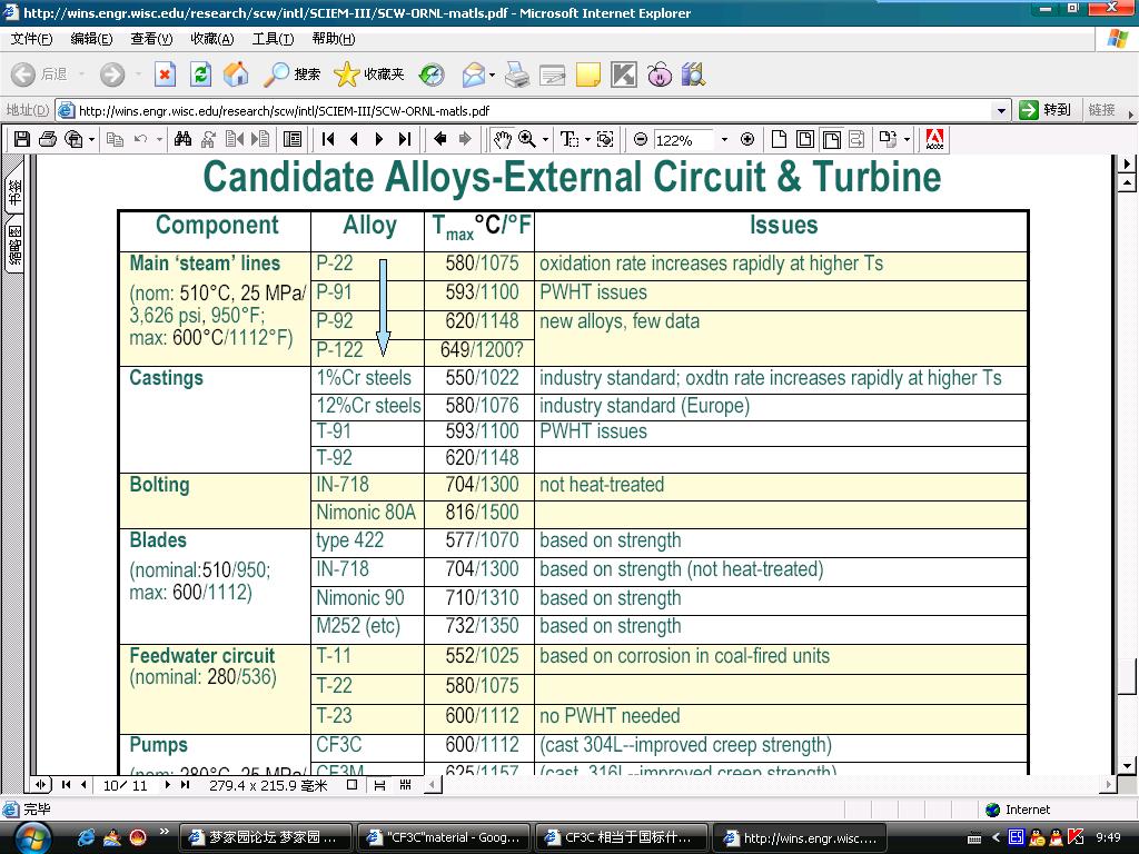

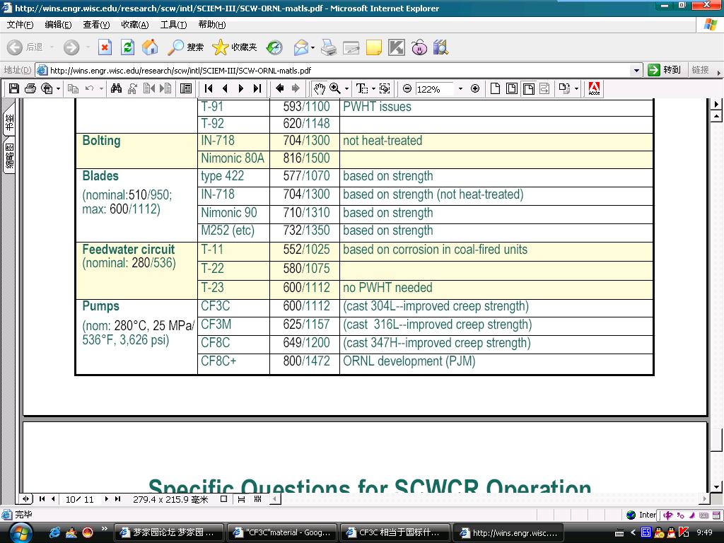

发表于 2007-11-27 09:49:20 | 显示全部楼层 来自: 中国上海
相当于铸造不锈钢304L,提高了抗蠕变性能。
6 l3 v4 B8 a: K/ a  p
' ~  ~: j9 y" G  L, F0 Q) S[ 本帖最后由 小菜一碟01 于 2007-11-27 09:50 编辑 ]
BV + 3 技术讨论
发表于 2007-11-27 09:51:36 | 显示全部楼层 来自: 中国上海
详情请见" Z' U# j  b0 Z3 ~, K' j) _
http://wins.engr.wisc.edu/resear ... /SCW-ORNL-matls.pdf
