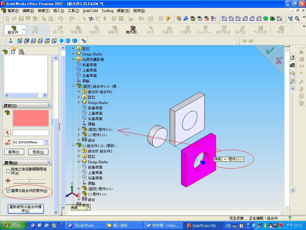

一个装配图中有两个子装配图,
; N5 ~* h1 c9 ]怎么能在爆炸图中把子装配图做爆炸动作7 `) O2 @# A6 `# T+ i: z4 X/ s
谢谢那位大先能解决一下

先打开子装配体,在子装配体中爆炸,然后再回到主装配体中做爆炸点右键选使用子装配体爆炸
发表于 2007-11-11 23:44:16 | 显示全部楼层 来自: 中国台湾
爆炸圖中可以選擇是否連次組合件一起炸開,或僅炸開單一零件。

參考看看!
6 C& v4 E+ |) d0 @SW 2007 製作,此功能 sw 2005 即以開始使用。

明白了,6 R1 `8 E% @& K  }7 g* J
谢谢,朋友们
